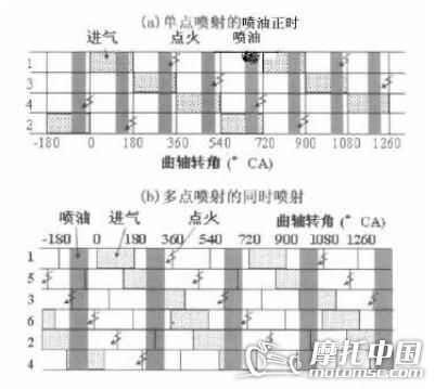

    电 子 控 制 单 点 燃 油 喷 射,如 图2-a所示,是随分缸的岐管分别向各缸供油(一般在汽车发动机上采用)。有几个汽缸,便有几个节流阀体和喷油器。
    电子控制多点燃油喷射如图2-b所 示,即 不 管 有 几个 汽 缸,只共用一个总节流阀体,有几个汽缸,则在总节流阀体上就安装几个喷 油 器,但 节 流 阀 传 感 器 共 用 一 只 。

    (1)同时喷射—指发动机运转期间,各缸喷油器同时开启和同时关闭,由电脑的同一个喷油指令控制所有的喷油器动作。同时喷射的喷油正时如图2-b所示。

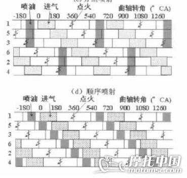

    (2)分组喷射—指将喷油器分成两组交替喷射,电脑发出两路喷油指令,每路指令控制一组喷油器。分组喷射的喷油正时如图2-c所示。
    (3)顺序喷射—指喷油器按发动机各缸进气行程的顺序轮流喷射,由电脑根据曲轴位置传感器提供的信号,辨别各缸的进气行程,适时发出各缸的喷油脉冲信号,以实现顺序喷油的功能。顺序喷射的喷油正时如图2-d所示。
