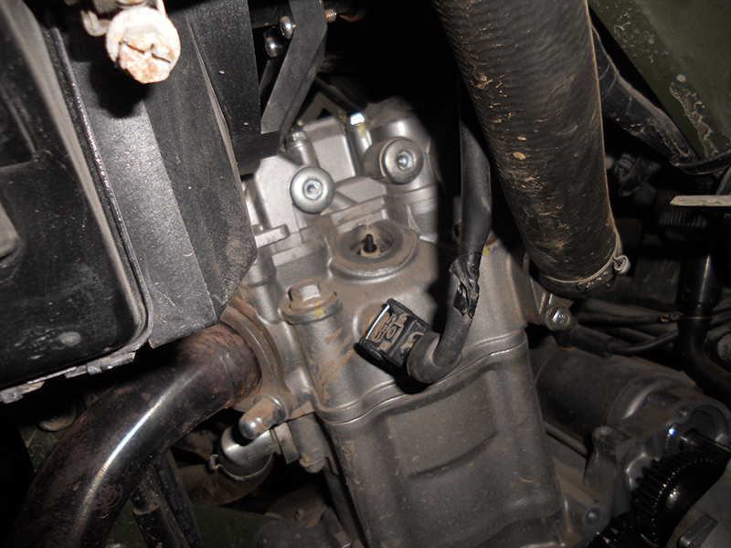

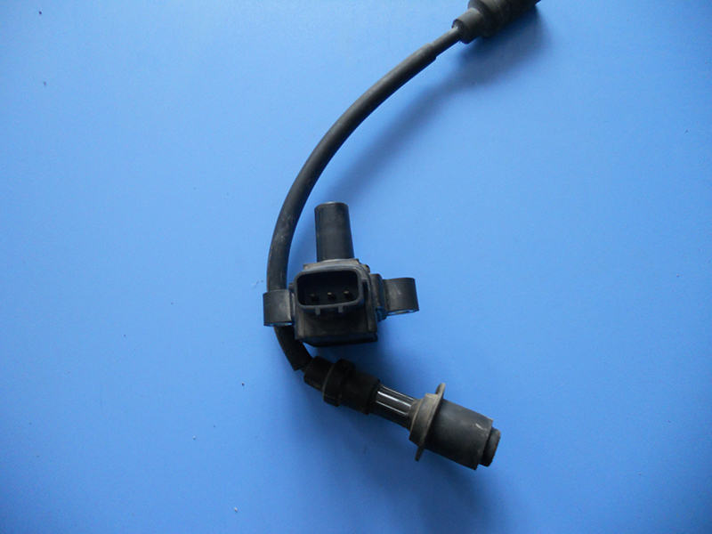

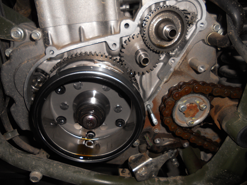

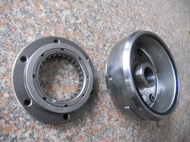

    由于磁电机线圈故障维修,顺便拍的照片。

    这个线圈不错 18极三相 三角接法,可以到400瓦电量,外径115 厚度20 很少见啊
