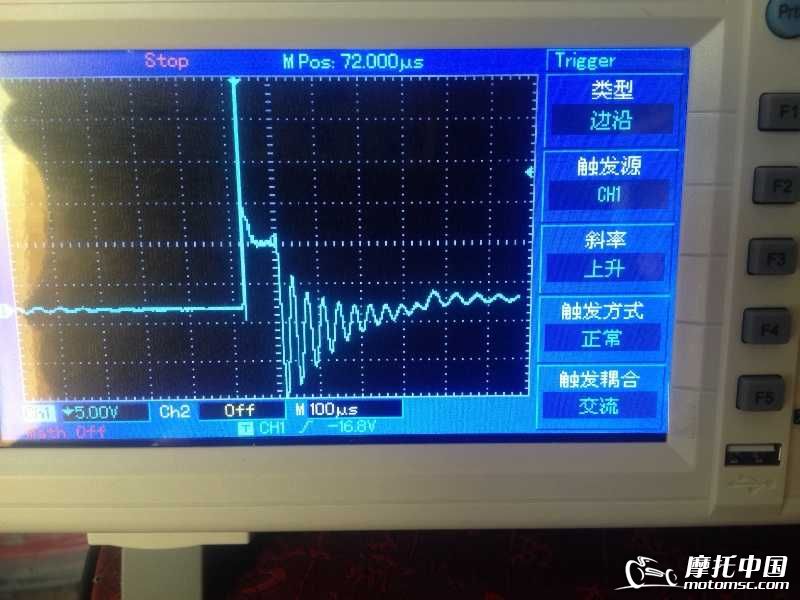

    今天测试了一台LX125摩托车点火波形

    请专家看看正常不

    普通人 发表于 2016-5-1 13:14
    请专家看看正常不
    隆鑫125的点火波形
     楼主| 发表于 2016-5-1 13:17:45 指尖摩托手机 | 显示全部楼层
    这车的触发角度是22度对吗?请专家指导

    你用那个探头测试的
     楼主| 发表于 2016-5-3 21:42:39 指尖摩托手机 | 显示全部楼层
    谢我用的是X1的探头
    发表于 2016-5-4 10:14:23 | 显示全部楼层
    这是个电容点火的波形,建议把时基调到50us档位。这个波形算是基本完美了,但是还有点小缺陷,击穿电压没有完全显示出来,幅值轴再调节下。
