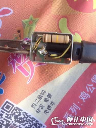

    高压探头改装并联100K电阻。那20nf也并联吗?请教各位大侠,本人太笨了

     楼主| 发表于 2016-5-16 09:03:40 指尖摩托手机 | 显示全部楼层
    程老师看看对吗?
     楼主| 发表于 2016-5-16 09:05:12 指尖摩托手机 | 显示全部楼层
    20NF 电容
    发表于 2016-5-16 09:15:48 | 显示全部楼层
    电阻接对了,电容需要用数字万用表测试下容值,一定要是20nf的,测试值在19.5—20.5之间可以接受。

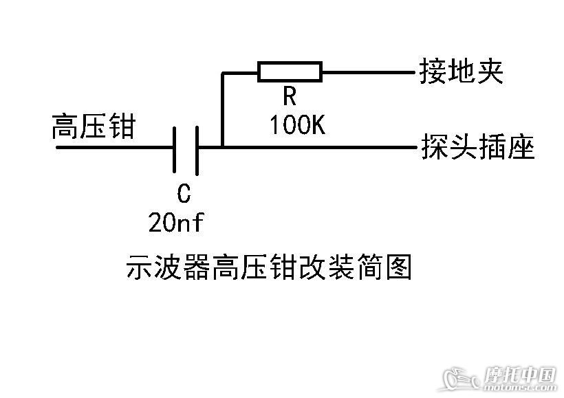

    发表于 2016-5-16 21:32:23 | 显示全部楼层
    叶落-知秋 发表于 2016-5-16 08:17
    楼主,20nf的电容串联在高压钳子与正极线之间,100K电阻并联在正极线与搭铁夹子之间。只要高压线没有破 ...
    程老师,高压探头原有一个电容,20nf电容与它要串联吗?电阻和电容又是怎样的改装连接?不如麻烦你画一个电路图,一目了然。
    发表于 2016-5-17 09:08:49 | 显示全部楼层
    有兴趣自己动手的,可以参考这张接线简图去操作,就两个零件,在电动车充电器里面可以找到。
     楼主| 发表于 2016-5-17 12:43:31 指尖摩托手机 | 显示全部楼层
    程老师就是把原来的去掉。 用100K电阻和20nf电容就可以了是吗
    发表于 2016-5-17 14:13:07 | 显示全部楼层
    对,就是这个意思,正解。
