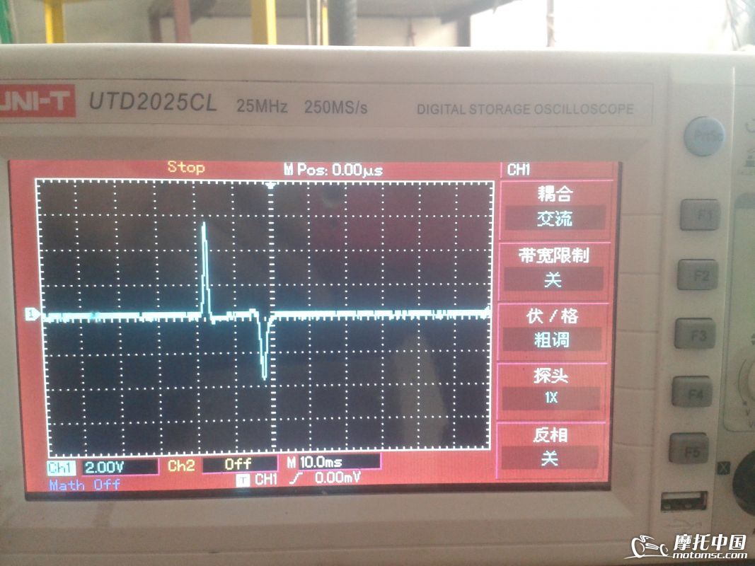

     楼主| 发表于 2016-5-21 20:30:37 | 显示全部楼层
    采集的个触发波形
     楼主| 发表于 2016-5-21 20:31:36 | 显示全部楼层
    叶落-知秋 发表于 2016-5-18 16:44
    第一张的燃烧线太乱,后面两张的正常,如果都是在怠速状态下采集的话,表示点火有问题。
    高压包坏了还是火嘴
    发表于 2016-5-22 08:18:00 | 显示全部楼层
    MSC2923 发表于 2016-5-21 20:31
    高压包坏了还是火嘴
    火花塞坏了,高压包只看后段振荡波,电容点火要求是不少于3个振荡波,现在的波形完全满足要求,说明故障在火花塞。不过有时候,高压帽坏了也是这种波形,需要注意下。
