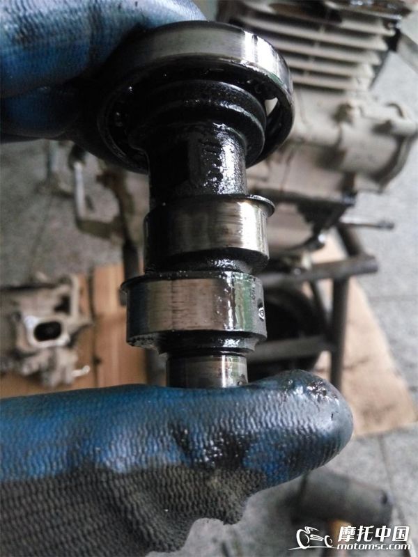

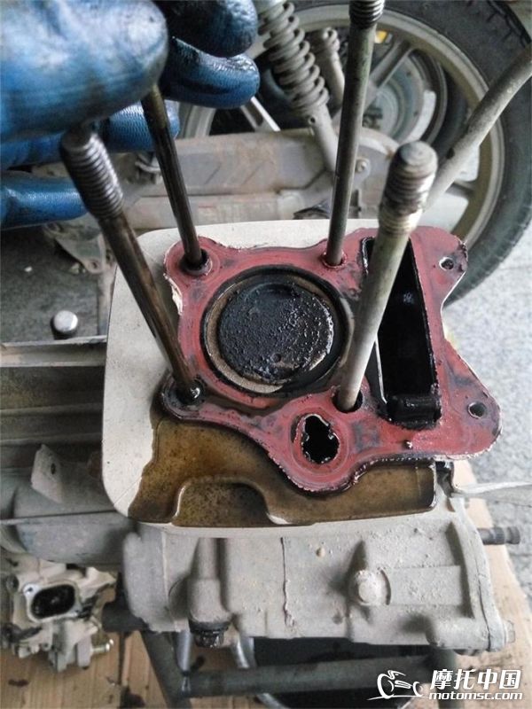

    再看磨损

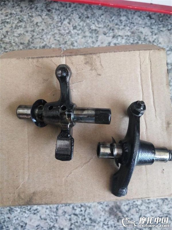

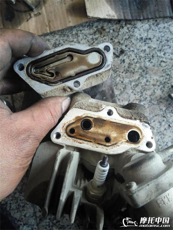

    缸头供油道

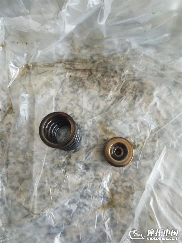

    气门簧是单簧

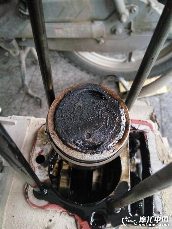

    活塞,圆点记号朝向排气

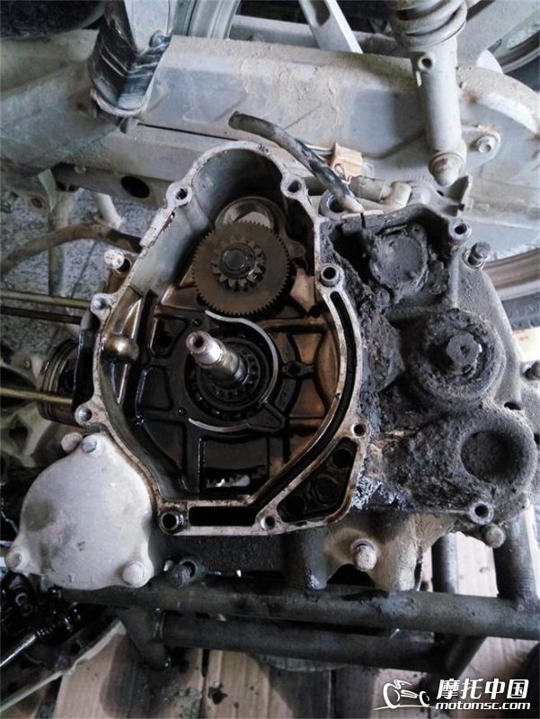

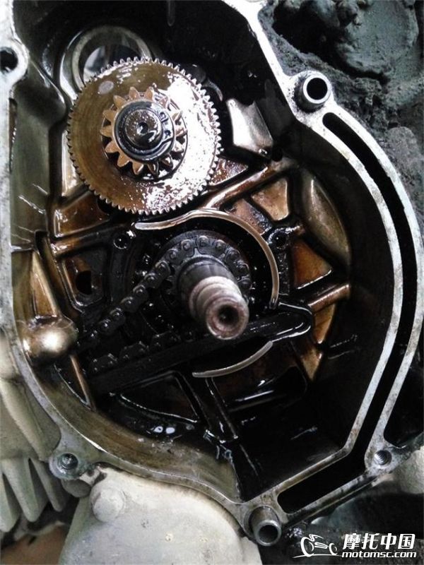

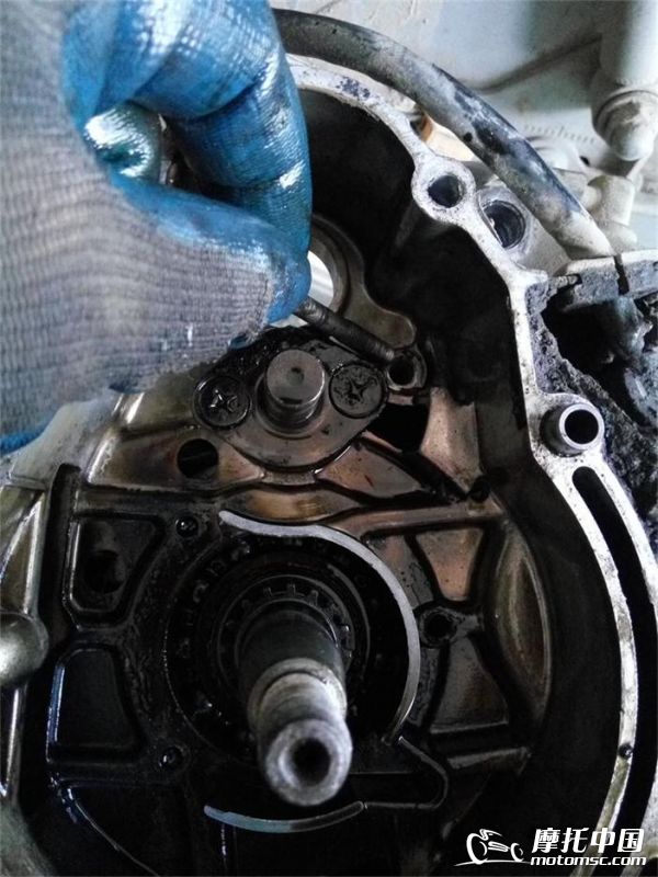

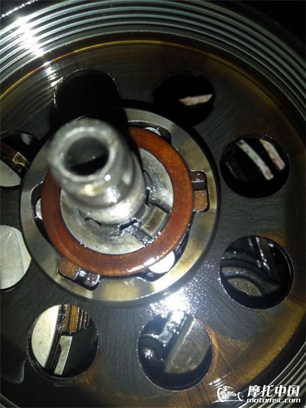

    磁电机,拆边盖和飞轮过程略。。。
    这下面隐藏着一颗螺丝

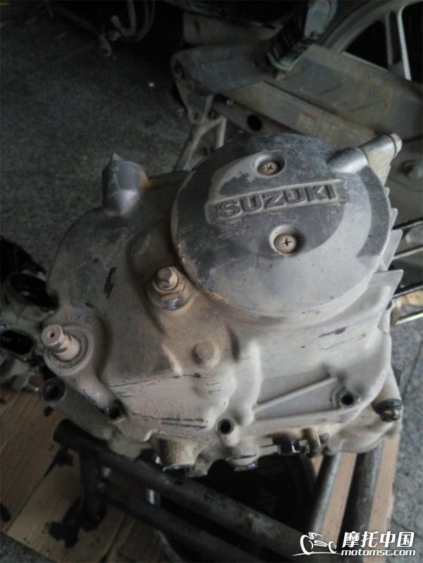

     楼主| 发表于 2016-5-18 23:35:12 | 显示全部楼层

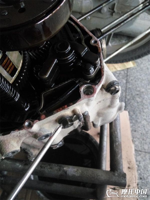

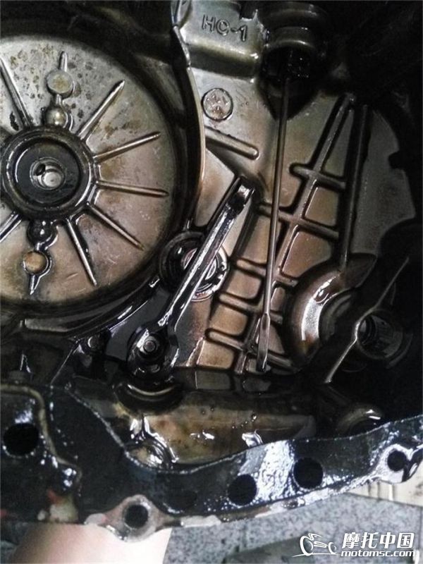

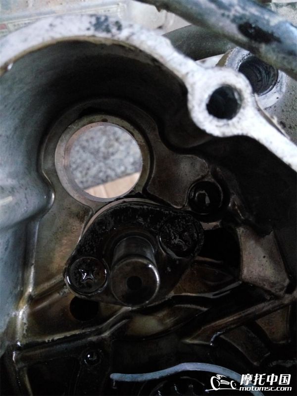

    右侧曲轴箱盖(离合器边盖)
    这颗是放油螺丝

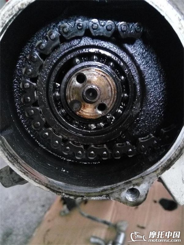

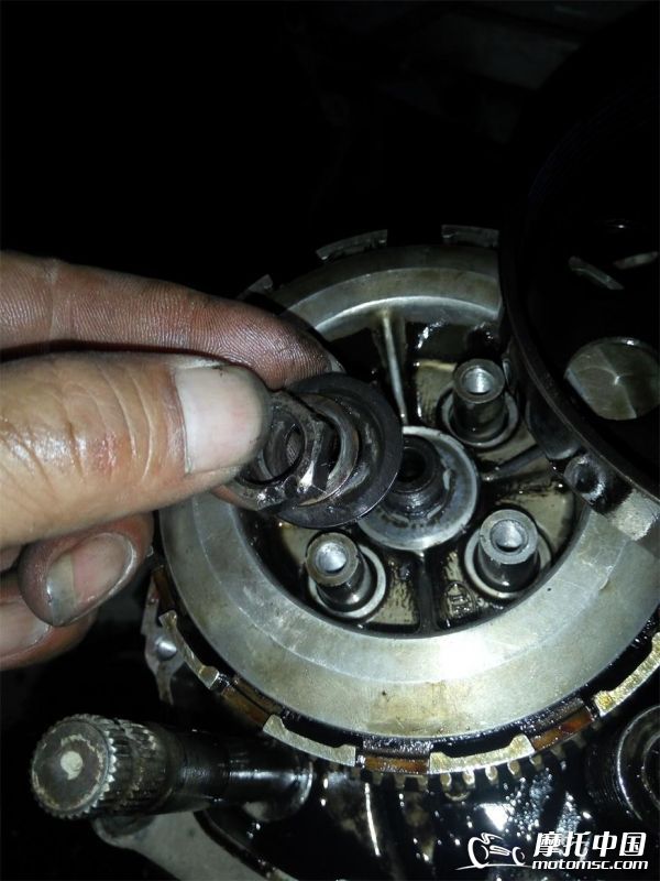

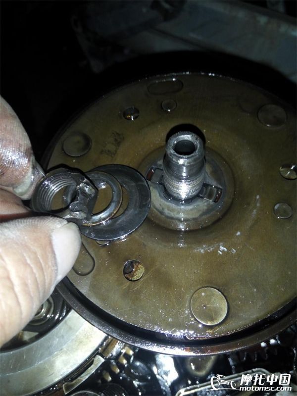

    初级离合器,这车曾经在外面修过。。。
    细节,道理跟启动离合器是一样的

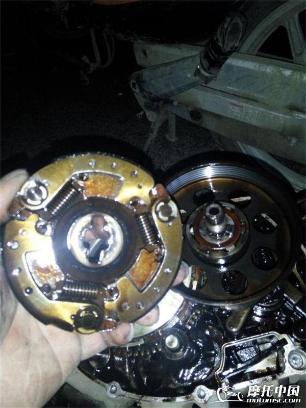

     楼主| 发表于 2016-5-18 23:44:55 | 显示全部楼层

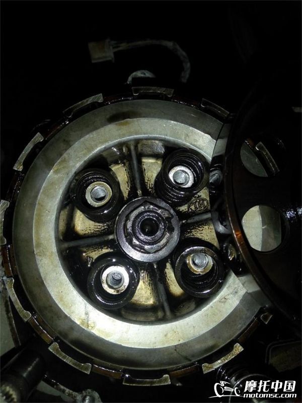

    次级离合器
    初级、次级离合器都有起防松作用的碟形垫片,不要装反了。注意凸面朝外

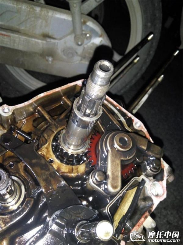

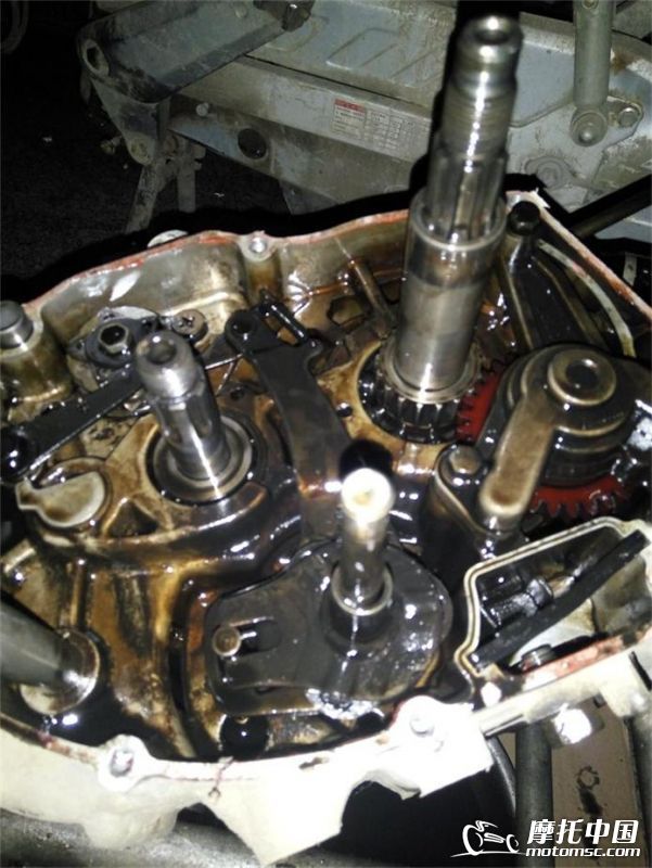

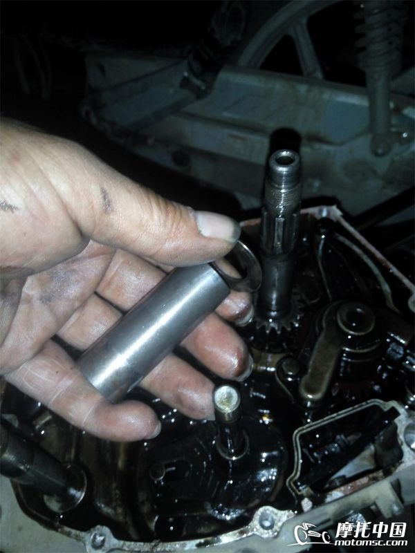

    取下离合器后
    初级离合器内还有套
    套下面还有平垫
    次级离合器下面也有个平垫
