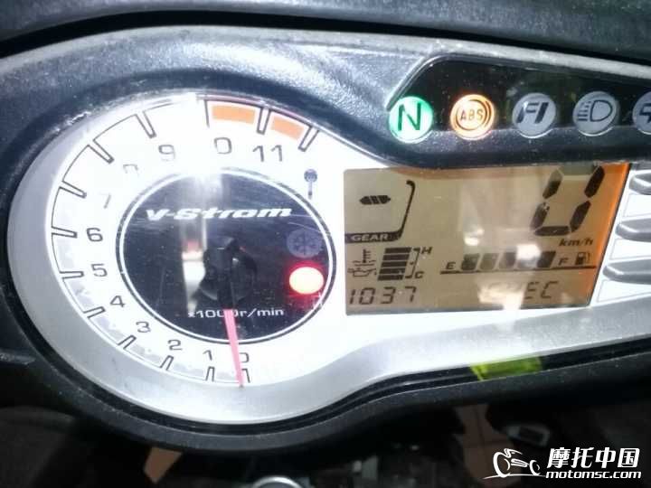

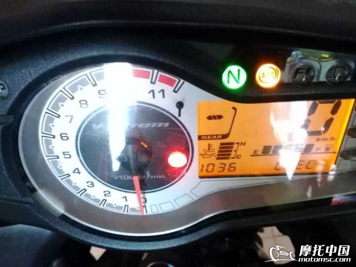

     楼主| 发表于 2016-5-22 19:37:50 | 显示全部楼层
     楼主| 发表于 2016-5-22 19:39:19 | 显示全部楼层
    登录/注册后可看大图
     楼主| 发表于 2016-5-22 19:40:50 | 显示全部楼层
    一点反应都没有

    发表于 2016-5-23 08:46:38 | 显示全部楼层
    hz1837 发表于 2016-5-22 23:21
    故障灯不闪也不亮
    用维修化油器发动机的方式去检查,火,油,没有故障灯,说明问题出在系统无法自检的部分。建议首先看看触发线圈的线路和性能。如果楼主你有示波器的话,这问题好解决。
