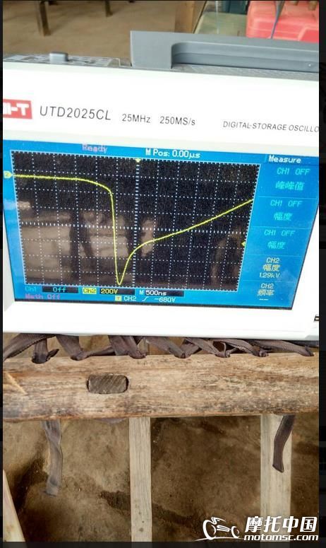

    诸位,帮忙看一下,怎么调试这波形。
    发表于 2016-5-22 07:25:19 指尖摩托手机 | 显示全部楼层
    你把时基轴调小一点
    发表于 2016-5-22 08:13:25 | 显示全部楼层
    时基轴调到5—10us就可以了,目前采集的波形相当完美,只需要更改时基轴设置就好了。

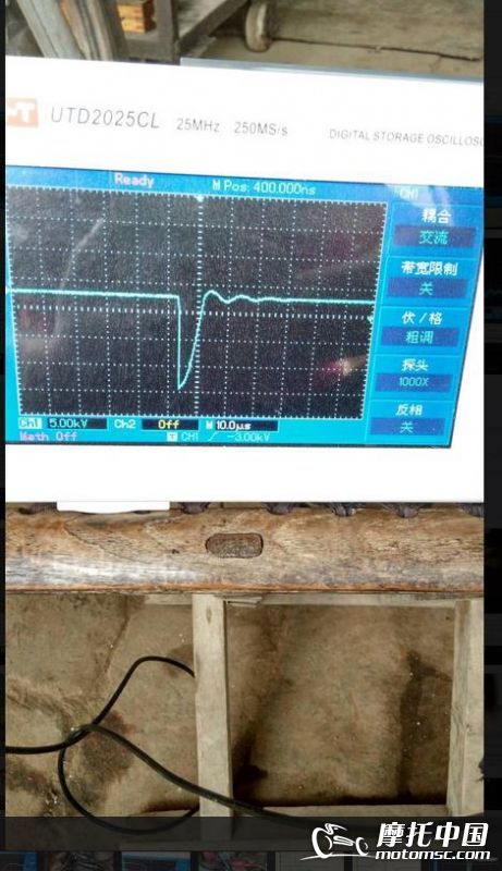

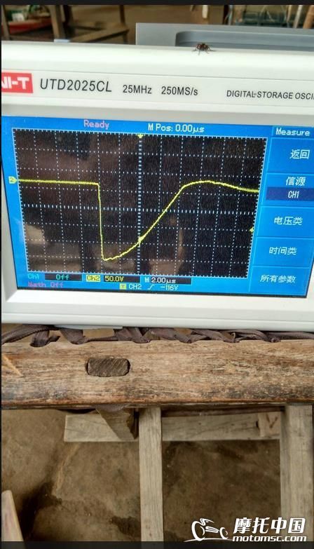

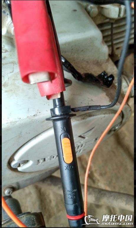

     楼主| 发表于 2016-5-22 21:54:57 | 显示全部楼层
    程工,探头上的10x和示波器通道1上的10x,100x什么区别,我又采集了几个波形,对吧,怎么看出波形故障呢。

    发表于 2016-5-23 08:12:47 | 显示全部楼层
    探头上的10X,表示衰减倍率,简单说就是10V的电压,调到10X探头档位的时候,就变成了1V电压。这个时候你需要同步的把示波器界面中的探头显示也调节到10X,这样1V的电压,就会以原本10V的样子显示出来。如果你还是放在1X显示上,那么显示的是1V电压,容易造成误判断。不知道这个解释你是否明白,如果不明白,自己多动手试试,看看显示的波形电压值就明白了。再有,你采集的这个高压初级波形很完美,没有异常。初级一般就是看电压幅值,基本是在180V到250V之间,符合这个要求的,就没有故障。比如说你发现高压火花弱,测试到初级波形只有几十百来伏,那么这个故障就是点火器坏了,不是高压包造成的火弱。多动手多练习,会有所收获的。这是前沿科技,国内行业中还没有使用的,走在业界前端,大家的学习付出今后将会看到很大的回报的。
    发表于 2016-5-23 08:14:50 | 显示全部楼层
    探头的衰减倍率要和示波器设置一致,探头×10,示波器对应的通道也要×10。  衰减倍率就是把电压同比例缩小的意思,比如探头打到×100档,就是把电压缩小为真实电压的百分之一再送到示波器,示波器再设置为×100,就可以正确还原电压波形了。  为什么要缩小电压幅值? 因为示波器能接受的电压有一个最大值,超过这个最大值就要把电压缩小再送入示波器。  简单看示波器能测多大电压,就是把电压幅度调到最大,一般是50V,一共8格,就是400V。
