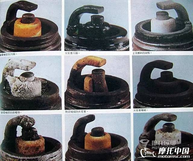

    一、火花塞有沉积物
    火花塞绝缘体的顶端和电极间有时会粘有沉积物。
    1、油性沉积物。火花塞上有油性沉积物,表明润滑油进入燃烧室内。如果只是个别火花塞,则可能是气门杆油封损。如果各缸火花塞都粘有这种沉积物,表明气缸窜油,应检查空气滤清器和通风装置是否堵塞。
    2、黑色沉积物。火花塞电极和内部有黑色沉积物,表明混合气过浓,可以增高发动机运转速度、并持续凡分钟,就可烧掉留在电极上一层黑色的煤烟层。
    二、火花塞严重烧蚀
    火花塞顶端起疤、破坏或电极熔化,烧蚀。
    1、电极熔化且绝缘体呈白色。表明燃烧室内温度过高。这可能是燃烧室内积炭过多,使气门间隙过小等引起的排气门过热或是冷却装置工作不良,也可能是火花塞未按规定力矩拧紧等。
    2、电极变圆且绝缘体结有疤痕。表明发动机早燃,可能是点火时间过早或者是使用的。汽油标号太低,火花塞热值过高等原因。
    3、绝缘体顶端碎裂。爆震燃烧是绝缘体破裂的主要原因。而点火时间过早、汽油标号低。燃烧室内温度过高,都可能导致发动机爆震燃烧。
    4、绝缘体顶端有灰黑色条纹。这种条纹标志火花塞已经漏气,应更换新件。

    长时间市内骑行,我的火花塞就黑,看来得时不时的拉拉高速了
