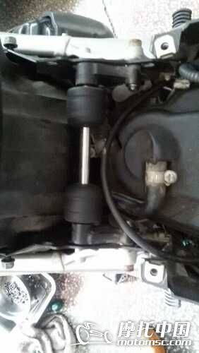

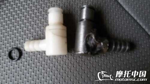

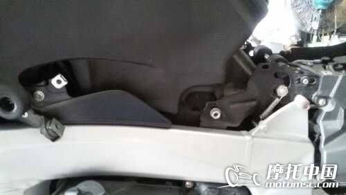

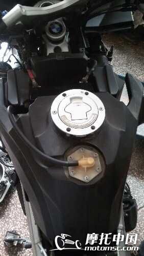

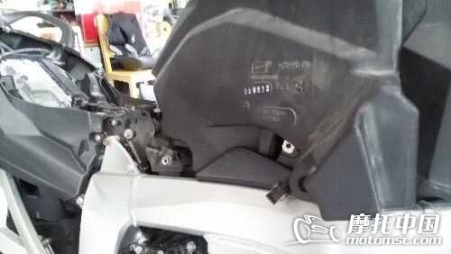

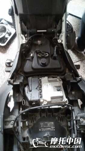

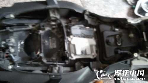

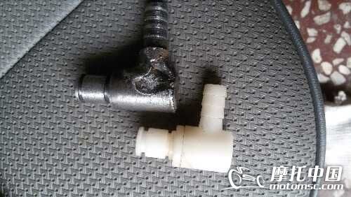

    朋友的07宝马K1200GT,说停在家里有一股汽油味,经检查发现接头那里裂开了,汽油就是从那里渗出来的,网上查了一下,好像这个是宝马的通病,很多车都有这个毛病,没办法,买也来不及了,把坏的拆下来,找人加工了一个,装上没有渗油了

    老大会想办法,加工的这个转头估计10年都不会坏了
