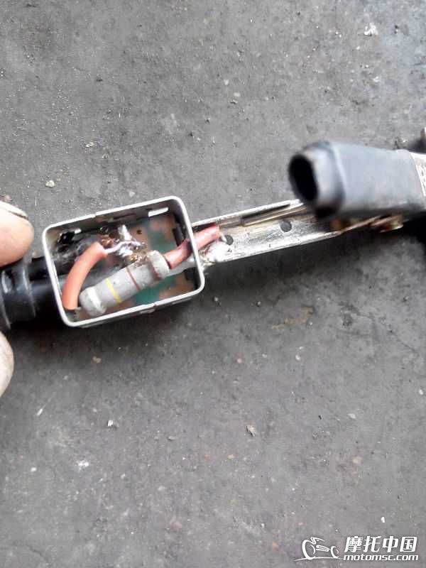

    请大师看一下这样改行吗?电阻我用107K的没有100K的了!

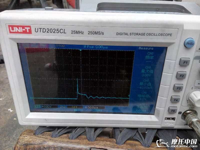

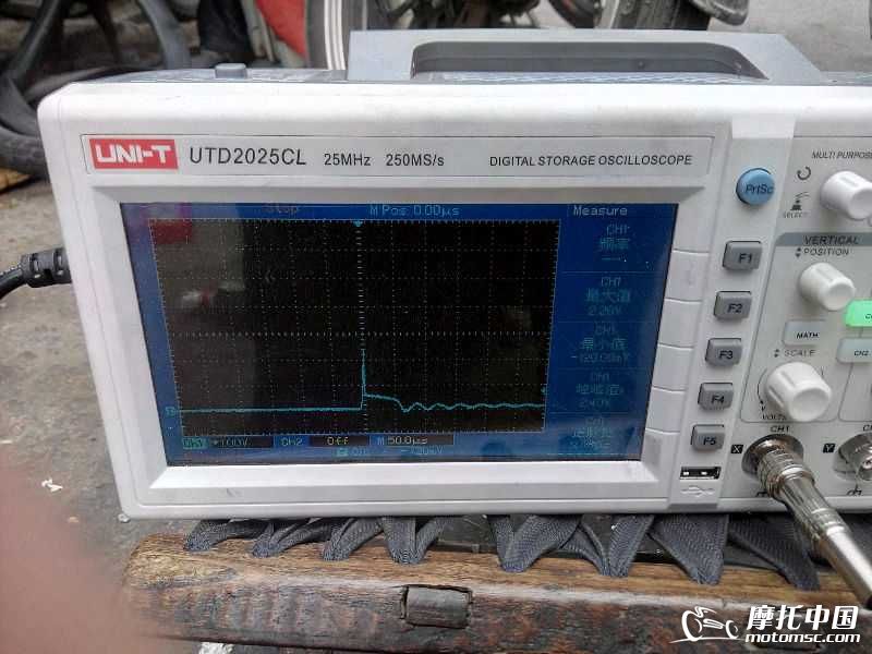

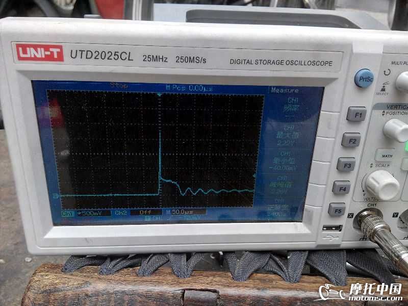

    我用1V每格可以显示完全,最大值在3V左右,大概电压在15000伏左右,不知道这波形正常吗?改装的行不行?请大师鉴定一下!
     楼主| 发表于 2016-5-28 15:17:20 指尖摩托手机 | 显示全部楼层
    这是普通电容高压包Cg125车的
    发表于 2016-5-28 15:34:58 指尖摩托手机 | 显示全部楼层
    怠速多少转?气门间隙大不大.车子调好一下
     楼主| 发表于 2016-5-28 16:22:34 指尖摩托手机 | 显示全部楼层
    转速1500间隙正常

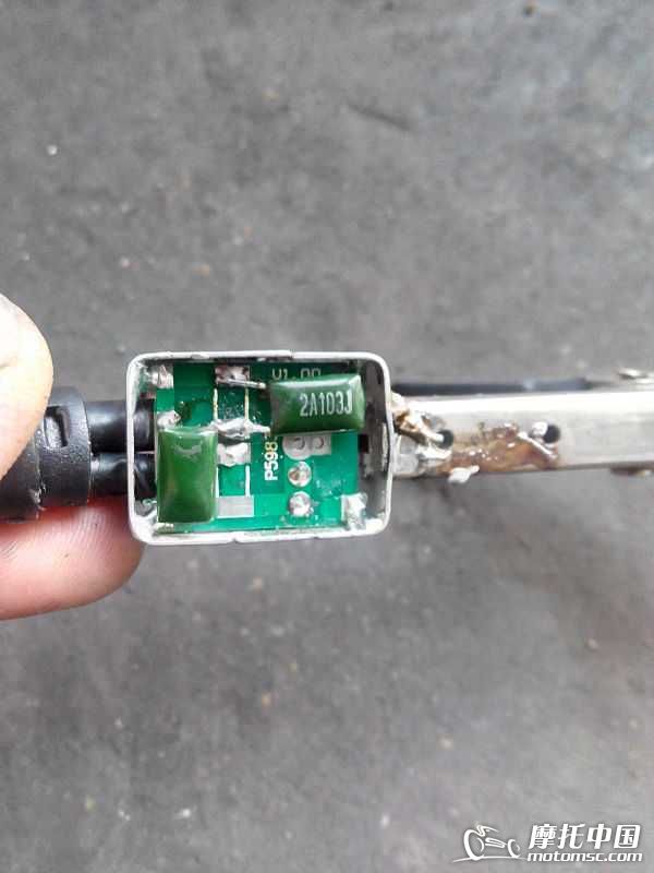

    发表于 2016-5-28 16:40:03 指尖摩托手机 | 显示全部楼层
    选用电容有无发胀.我怎么看到有一个电容变色了呀
     楼主| 发表于 2016-5-28 16:54:18 指尖摩托手机 | 显示全部楼层
    电容就找了2个没办法应该没问题吧!你看波形有问题是吗?
    发表于 2016-5-28 17:53:49 指尖摩托手机 | 显示全部楼层
    探头正极好像没断开再串联电容吧?
     楼主| 发表于 2016-5-28 17:56:00 指尖摩托手机 | 显示全部楼层
    专修电喷摩托车 发表于 2016-5-28 17:53
    探头正极好像没断开再串联电容吧?
    探头正极要断开吗?
