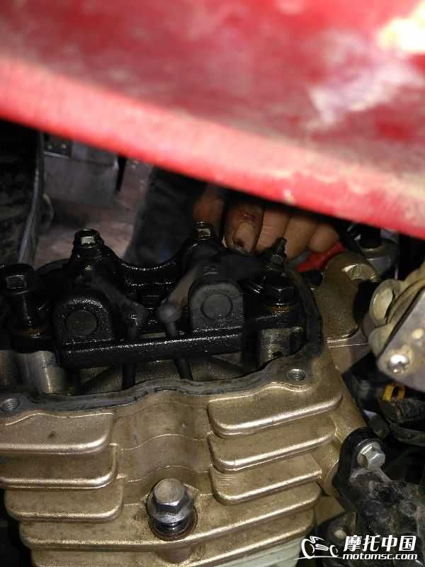

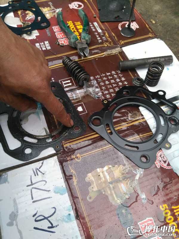

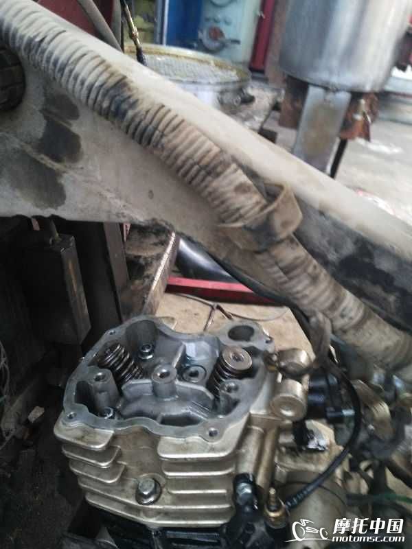

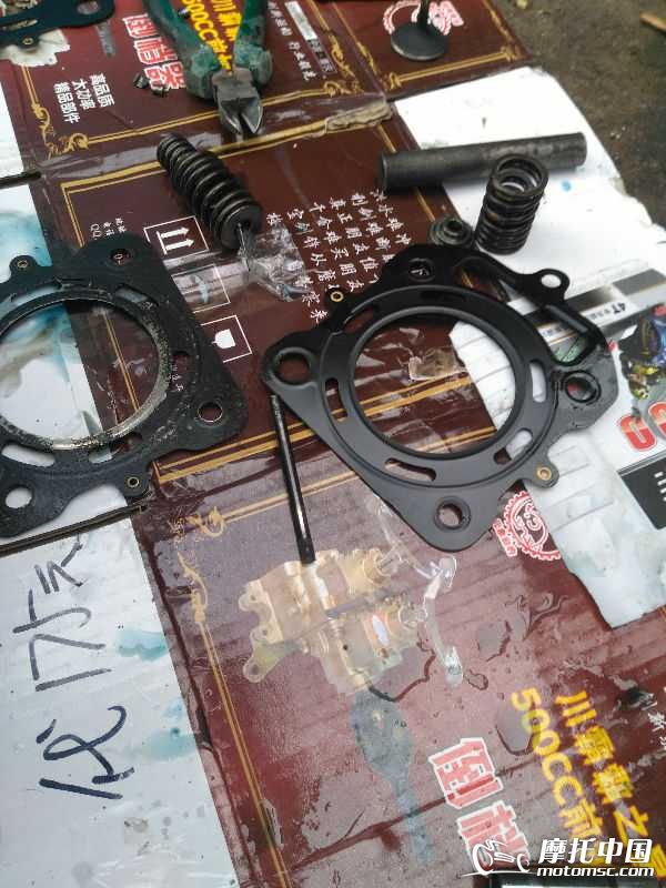

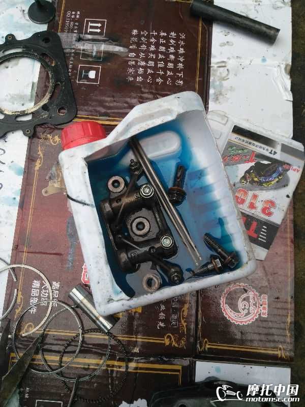

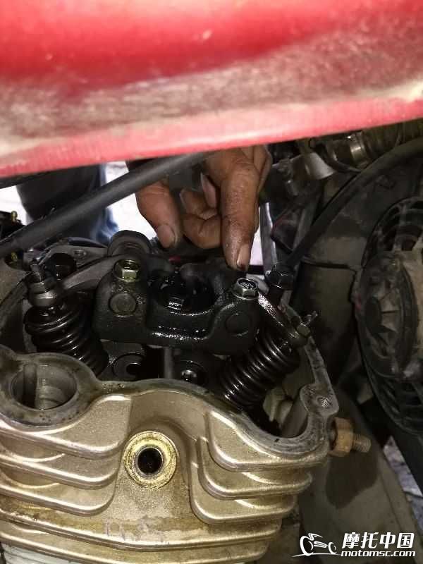

    一辆福田五星水冷250三轮车烧机油,车主拿了套缸让给换上。换好试车一切正常,交付车主使用。一星期厂石,车主把车拉到店里,反映车子修好后一直高温骑行时有叽叽的声音,随后转速下降直的熄火,再启动无法看车。笔者拆开缸盖发现缸头上无机油摇臂、摇臂销抱死,检查机油己损耗一大半。建议车主换套缸,修复摇臂和摇臂销,可车主坚持要用先前换下的缸,无奈只有照做一切处理好后,换掉机油试车。除烧机油外车子一切正常,但试车5分车子随着一声异响突然熄火,再次启动启动机转不动了,果断拆车发现气门己断把活塞打了一个洞,车主也是好人二话没说又买了个原厂套缸叫装上。此时笔者百思不得其解,装车前已检查,特别是油道和油泵检查了N遍一切正常,等车主拿来新件再一检查,才发现问题出在缸头垫上,原先的缸头垫和现在的套头垫油道处圆孔直径相差很大,此时才明白,原来缸头垫油道开过小影响了上油量导致气门散热不好,彭胀后卡死在气门导管上使气门和活塞踫撞 而断掉,找到原因装车试车车子连续骑行半小时一切正常,至此修车结束。

    油道上有定位销,垫子不对是装不上的,你是不是把定位销位置错了吧

    三轮车特别水冷车修的时候配件要好再一个装配要细心水冷的中修垫不能装反,你发的垫子油道孔小那定位销装没只要原厂定位能装好它就不会过油少
