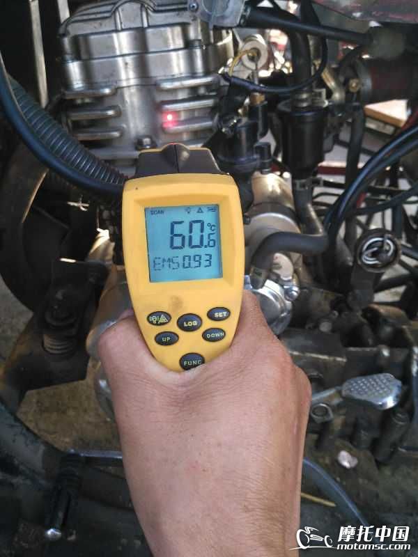

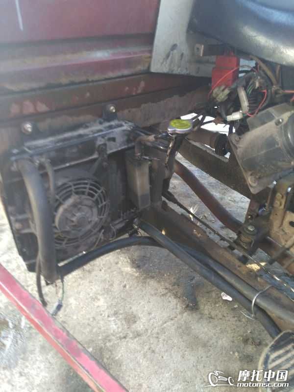

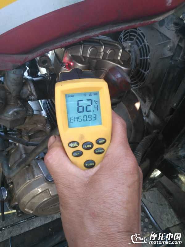

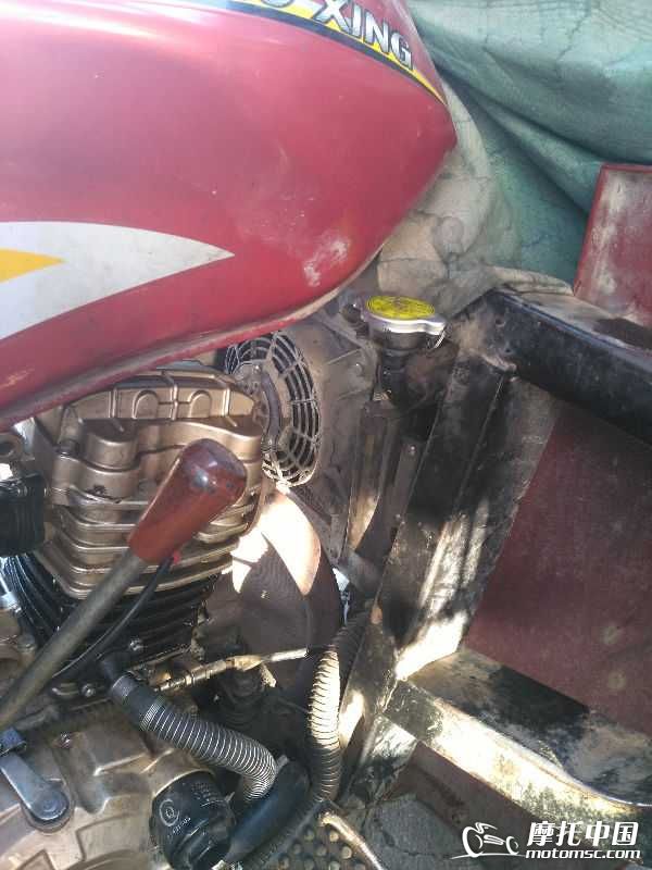

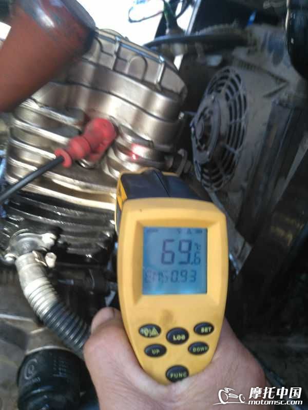

    有不少水冷三轮在不烧机油的情况下机油损耗过快,思来想去,还是高温引起机油损耗,按常理水冷不会引起高温,但是车主用三轮一般都是重载高速骑行,再看三轮车的水箱设计,水箱体积小又离缸头很近,它设计的位置正好挡住了缸头,使缸头无法借助冷风散热,不但如此随着水箱温度上升,缸头不但不能借助风冷散热,反而受到水箱热风的影响,综合上述各种原因,缸头的温度会越来越高。前几天,我在朋友的三轮车上又加装了一个水箱,装好后重载骑行20km测得缸头温度在60一70摄氏度,朋友反映,他那辆车重载骑行几公里风扇就开始转了,而这次风扇一直没转看来改装是有效果。今天发贴与大家分享,有不足之请大家补充。上图

    发表于 2016-6-4 19:54:32 | 显示全部楼层
    这是加装水箱还是改了水箱的位置
    发表于 2016-6-4 20:33:43 指尖摩托手机 | 显示全部楼层
    改的位置不错,既不挡岗头,又冷却好
     楼主| 发表于 2016-6-4 21:00:14 指尖摩托手机 | 显示全部楼层
    我是又加了一个水箱,如果有感兴趣的话把原水箱放到后面试试,有效果的话可发个贴给大家分享一下。
