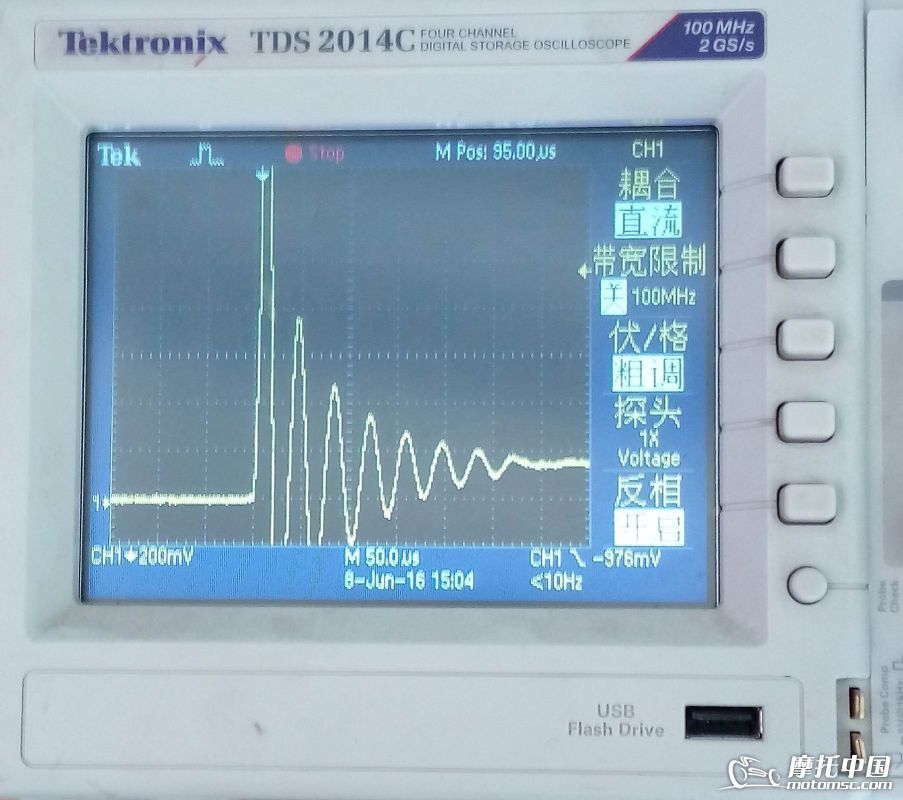

            随便抓一台车,车况良好,怠速状态下的次级波形,高压钳倍率10K:1。
            急抖油门瞬间抓停波形

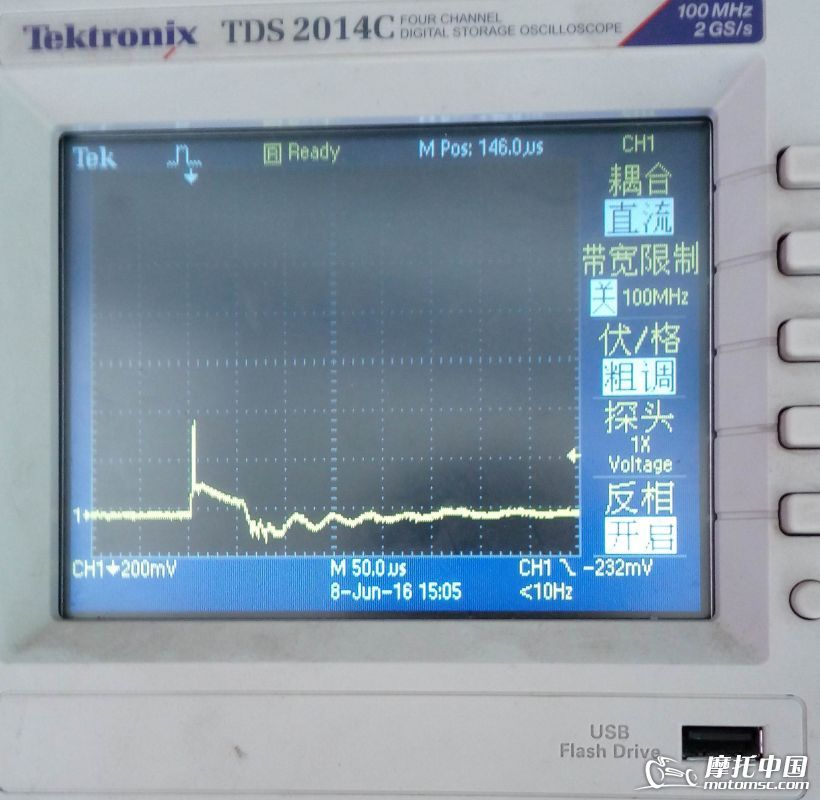

            混合气瞬间过稀,没有击穿点火,出现失火振荡波形。

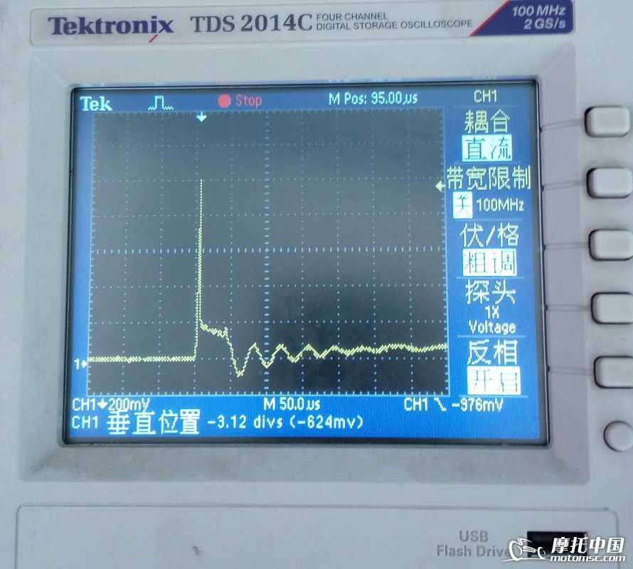

            回油门熄火的最后一次点火
            过低的击穿电压,表征混合气是浓的趋势。
            再注意看,第1和第3两张波形的燃烧时间,相差接近一倍,这就是击穿火花塞间隙后点火能量剩余值的体现。
            因此,楼主问题的答案,就是混合气趋势偏向于浓。
