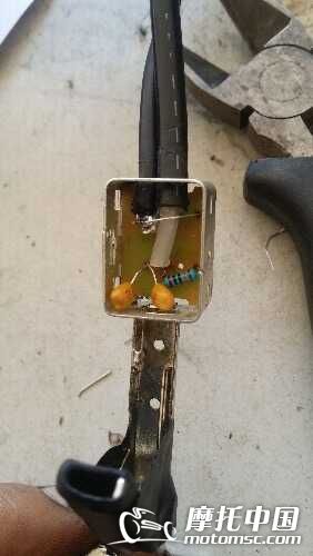

    个人认为这个图是比较准确的,我也还没有改装,这个图可以看出有隔离直流,有100k电阻降压,也就是rc降压滤波电路吧!以上是个人理解。至今还不知道龙大和知秋老师的是什么样子的电路图来制作的。希望附上改造的图片与电路图,手画的也可以,呵呵。
    发表于 2016-6-17 13:21:31 指尖摩托手机 | 显示全部楼层
    电容有滤波做用,假设滤掉低频.又会怎样?楼主自己动手做一个拍个波形分享.看看哪种更适用.

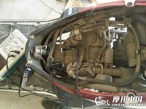

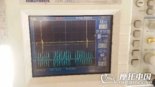

    今天按照一个原理图做了一下试试看。一会上波形图

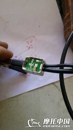

    防止负极碰夹子壳体。加一轮胎皮。

    都帮我看看对不对,没有加二极管在初级
    发表于 2016-6-17 16:15:35 | 显示全部楼层
    电感点火不能加二极管
    发表于 2016-6-17 16:39:12 指尖摩托手机 | 显示全部楼层
    燃烧线咋这样.多上两张图看看
     楼主| 发表于 2016-6-17 16:52:43 指尖摩托手机 | 显示全部楼层
    我这个是不是就是12齿缺2齿的触发齿。第7齿末端开始与第6齿之间的提前点火角
    照片很不清楚,看不出来。
     楼主| 发表于 2016-6-17 17:11:23 指尖摩托手机 | 显示全部楼层
    这个应该清楚吧
