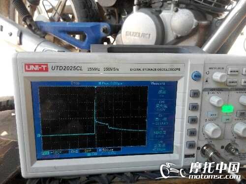

    这是个电感高压包波形,,这个波形除了击穿电压很高,经查火花塞间隙过大,颜色发白外,请专家看下高压包是否有问题!有张图好像震荡波不正常?为何这车怠速击穿电压高,转速高了就电压低了?

    震荡波少于3次或者震荡幅值不够,这样的高压包用不了多久.关于击穿电压转速高了有所下降.个人认为转速高了缸压也会变大,击穿电压有所下降.再者在高转时进气量不足,混合气偏浓也会降低击穿电压.

    龙版主说的有道理,关于这个震荡波我有点不解,知秋老师在基础教程中说过,电感高压包震荡次数不能低于1次,正常情况下为2-3次,这句话让人不明白,1次震荡波到底是正常还是不正常,还有震荡幅值,电压轴在1V、500mv、200mV幅值表现都不相同,电压轴在1V时幅值很小,200mV时幅值相应会高,问题是我们以那个为准?

    基础教程曾说过,击穿电压高主要表现是混合器稀,火花塞间隙过大,楼主写的这贴子更好把这两个问题都反映出来了,建议楼主調整下火花塞间隙和混合器罗钉,再看看波形,再高的话,别忘了还有高压帽和高压线,这是龙版主实战出的经验
