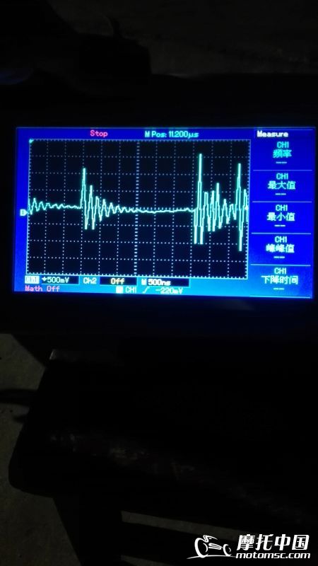

    今天测了一辆力帆125的次级波形,不知测得对不对
    发表于 2016-6-26 21:30:15 | 显示全部楼层 |阅读模式
    登录/注册后可看大图
    登录/注册后可看大图
    这两张波形图不知正确吗?请各位赐教
    发表于 2016-6-26 22:14:23 指尖摩托手机 | 显示全部楼层
    时基调到50uS或100us,高压包上个二极管
     楼主| 发表于 2016-6-26 22:17:47 | 显示全部楼层
    哦,好的,电感的高压包需不需要上二极管
    发表于 2016-6-26 22:22:18 指尖摩托手机 | 显示全部楼层
    电感的不要加
    发表于 2016-6-27 20:21:39 指尖摩托手机 | 显示全部楼层
    同意楼上说法

    发表于 2016-12-19 23:11:58 指尖摩托手机 | 显示全部楼层
    摩托医生 发表于 2016-6-26 22:22
    电感的不要加
    电感不用
    发表于 2016-12-20 08:29:22 | 显示全部楼层
    轻骑摩托4126 发表于 2016-6-26 22:17
    哦,好的,电感的高压包需不需要上二极管
    电感高压包时基调到500us或者1ms。
