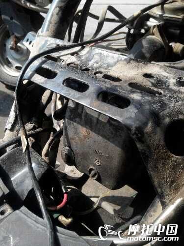

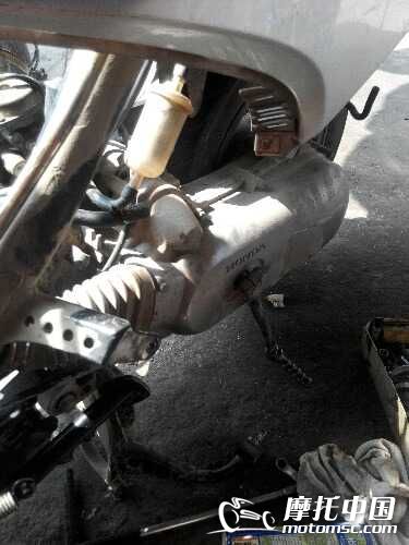

    请教高手本田小公主机油泵怎样判断好坏啊?泵有故障时有何现象?

    怠速很好,高速就出油量小了,我现在修wh100t机油泵一套全换,这样安全,还挣票子

    不上机油或机油量少不就是坏的呀,坏了发动机肯定温度高,功率下降啥

    100t的机油泵损坏基本都是偏磨,可以直观的看出来的

            机油泵可以测量配合间隙,顶隙,侧隙,齿隙,间隙超标就会出问题。数值可以参考一般GY6款踏板车的。

    谢老师学习!如果此车凸轮轴老是排气门侧磨损,是不是机油泵问题?

    这款车的机油泵挺愿坏的

    听声和出油量,听见像时速齿干磨声就要换全套机油泵,高速出油量少时也建议换了,

    请问看出量是否需要打开气缸盖观察?
