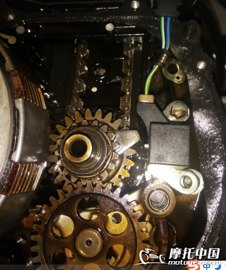

    本田GB250发动机没有高压 更换触发器 以及俱乐部推出的点火器 没有高压,该发动机触发器安装在离合盖这边的曲轴右端,不同于常规发动机触发器都是安装在左边磁钢这边的 。现在情况就是换普通直流点火器有高压,发动机不能启动,偶尔启动一次便熄火 故更换俱乐部推出的点火器。 不知道哪位大师能知道问题发生在哪里吗,这里先谢谢啦。

    用俱乐部的智点,触发器两条线.楼主是否将其另一条接地.
    发表于 2016-7-2 19:35:42 指尖摩托手机 | 显示全部楼层
    用普通直流有火但不能启动.用俱乐部的智点理应有火才对.智点是四线制.电源.地.触发.高压.所以双线的触发器另一条必须搭地.
