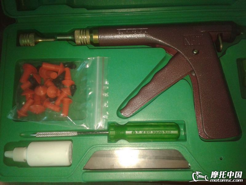

    发表于 2016-7-2 21:57:27 | 显示全部楼层
    可以用这个
