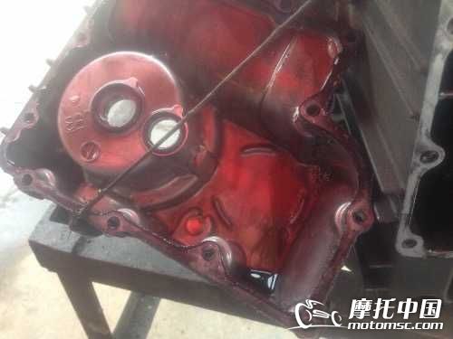

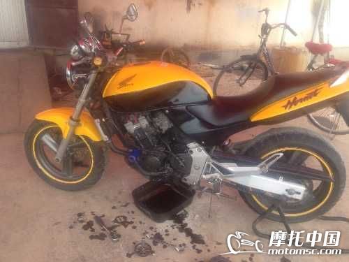

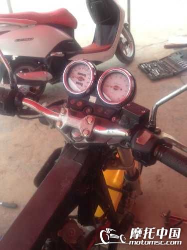

    车主是个飙车族、喜欢在转速7.8千转换档、榨取最大的功率吧!只因机器太小,加上车主拼命的摧残、终于忍受不了、轴瓦报废了!
    回复 支持 0 反对 1

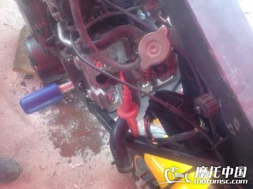

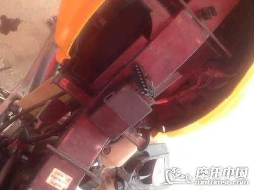

    车架做工、在那个年代,比较扎实、不能不为它点个赞!

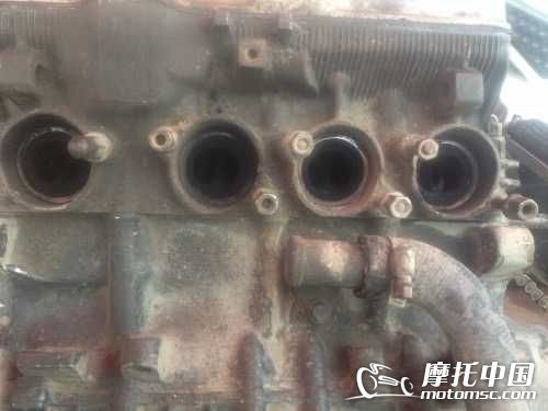

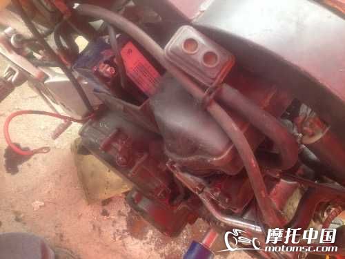

    把机器从车架搬下、从4个排气门消声器接口看;一缸燃烧不错、其他三个缸燃烧偏浓。

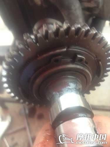

    此机器采用无声齿轮配气完成、从本田的14.17.19、22蓝宝石,小黄蜂都是一款机型、只是点火、变速比、功率输出各不相同吧!

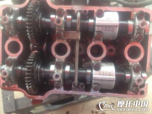

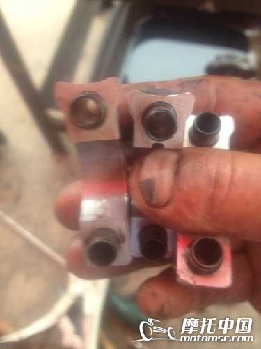

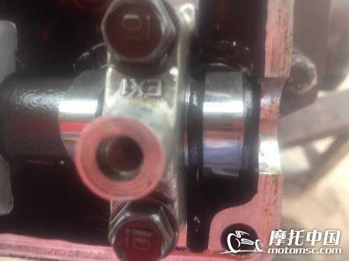

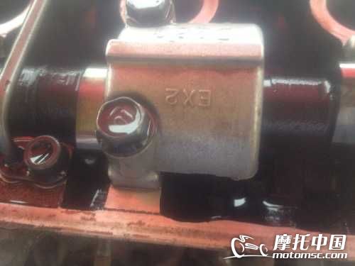

    此机器凸轮轴压盖采用分体压盖设计、每一个压盖都打有标记、分别进气压盖标有ln1. ln2.ln3.ln4.排气为ex1.ex2.ex3.ex4.字样字母初二缸意外、其他字母都超像火花塞口方向

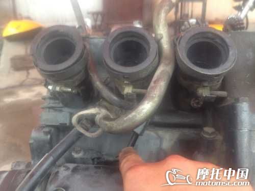

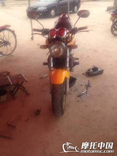

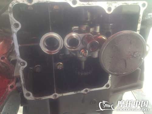

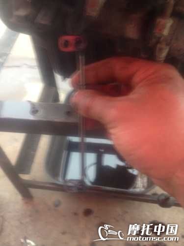

    此机器采用外置机油管设计、手捏的地方就可以分辨出来。

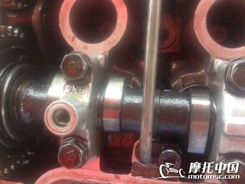

    每一个凸轮轴压盖两边都有定位销

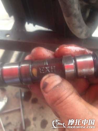

     楼主| 发表于 2016-7-3 15:29:25 指尖摩托手机 | 显示全部楼层

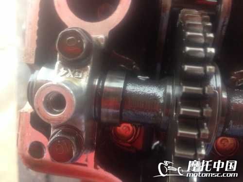

    exg代表为排气凸轮轴、凸轮轴配气齿轮采用了双面齿轮设计、为了减缓震动和噪音,齿轮中间还增设了三个缓冲弹簧、随着年限、弹簧的拉力减弱,时间的增加、配合间隙增大、就会出现不同程度的啸叫的原因!
