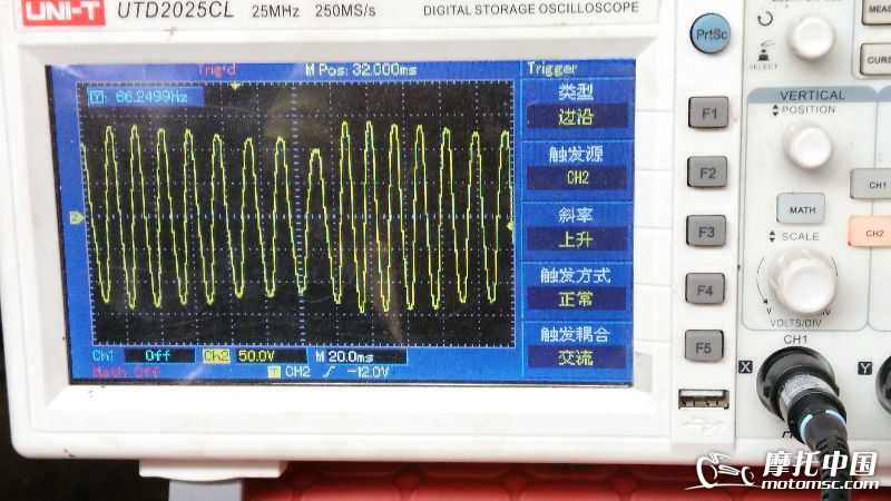

    请教各位下面的高压次级波形正确吗?

     楼主| 发表于 2016-7-6 13:02:28 指尖摩托手机 | 显示全部楼层
    兄台,这车换了套缸,气门,离合芯,跑起来没气没力,燃烧时间超出正常范围,还大拇指

    发表于 2016-7-6 19:54:29 指尖摩托手机 | 显示全部楼层
    缸压多少
     楼主| 发表于 2016-7-6 20:33:30 指尖摩托手机 | 显示全部楼层
    我这缸压表不准,也不耐用,御龙师傅推荐一款,后来这车查明原因,1维修师傅把进排气调得过紧,2线路各连接处氧化长锈,但有一处不明,这原车高压包燃烧时间高达150US,换一高压包燃烧时间60US。正常吗

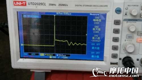

    发表于 2016-7-6 20:53:49 指尖摩托手机 | 显示全部楼层
    各位下面这个点火低压线圈波形正常吗?
    发表于 2016-7-6 21:31:50 指尖摩托手机 | 显示全部楼层
    不好意思,兄弟眼拙,评论有误,见谅
    发表于 2016-7-6 21:55:54 | 显示全部楼层
    摩托医生 发表于 2016-7-6 21:31
    不好意思,兄弟眼拙,评论有误,见谅
    他时基调的是50档位   肯定不正常
