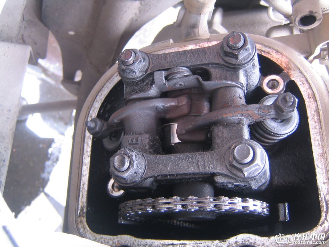

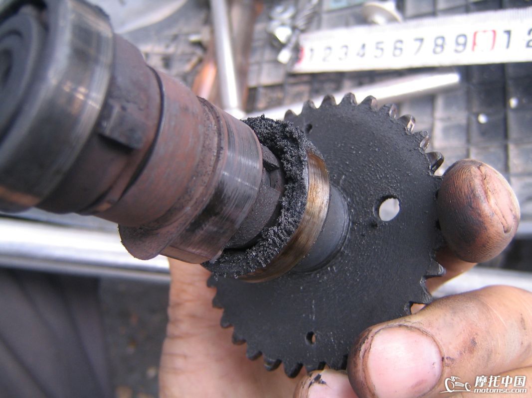

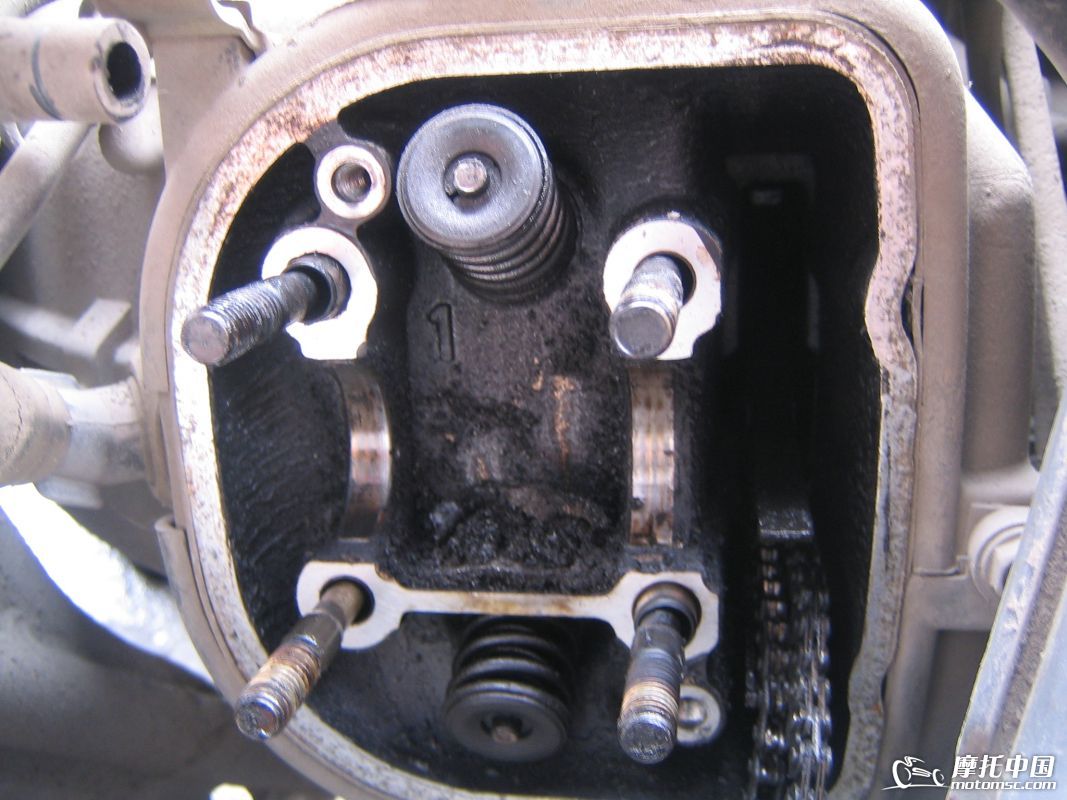

    一辆WH125缸头异响,行驶无力。经人介绍过来检查。
     楼主| 发表于 2016-7-7 20:35:25 | 显示全部楼层
    经过询问,得到一个惊人的回答。摩托车还要换机油的吗?
     楼主| 发表于 2016-7-7 20:37:42 | 显示全部楼层
    感觉不妙,赶紧拆开检查。
     楼主| 发表于 2016-7-7 20:40:38 | 显示全部楼层

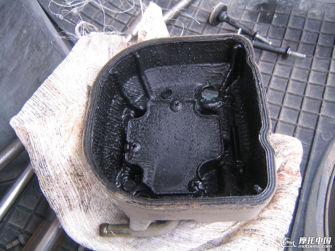

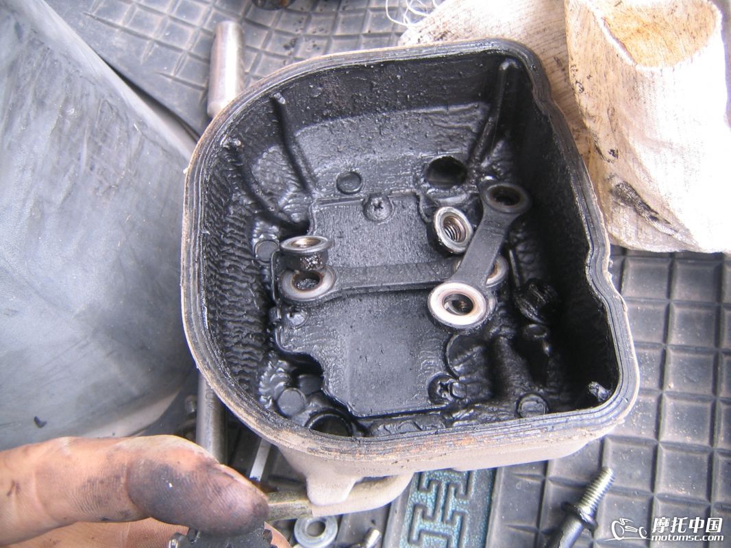

    继续拆:

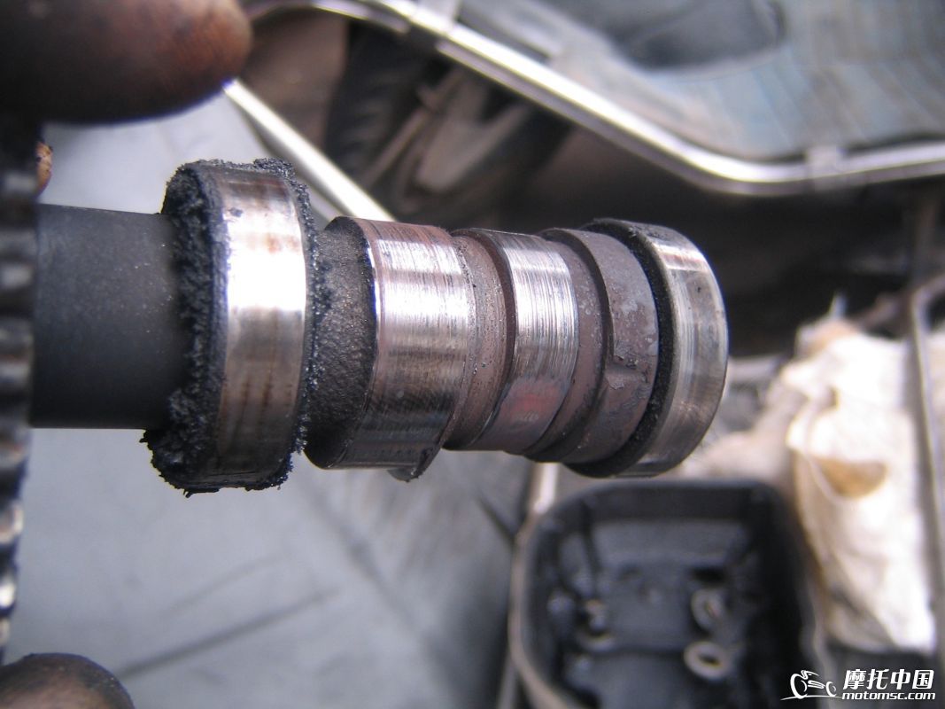

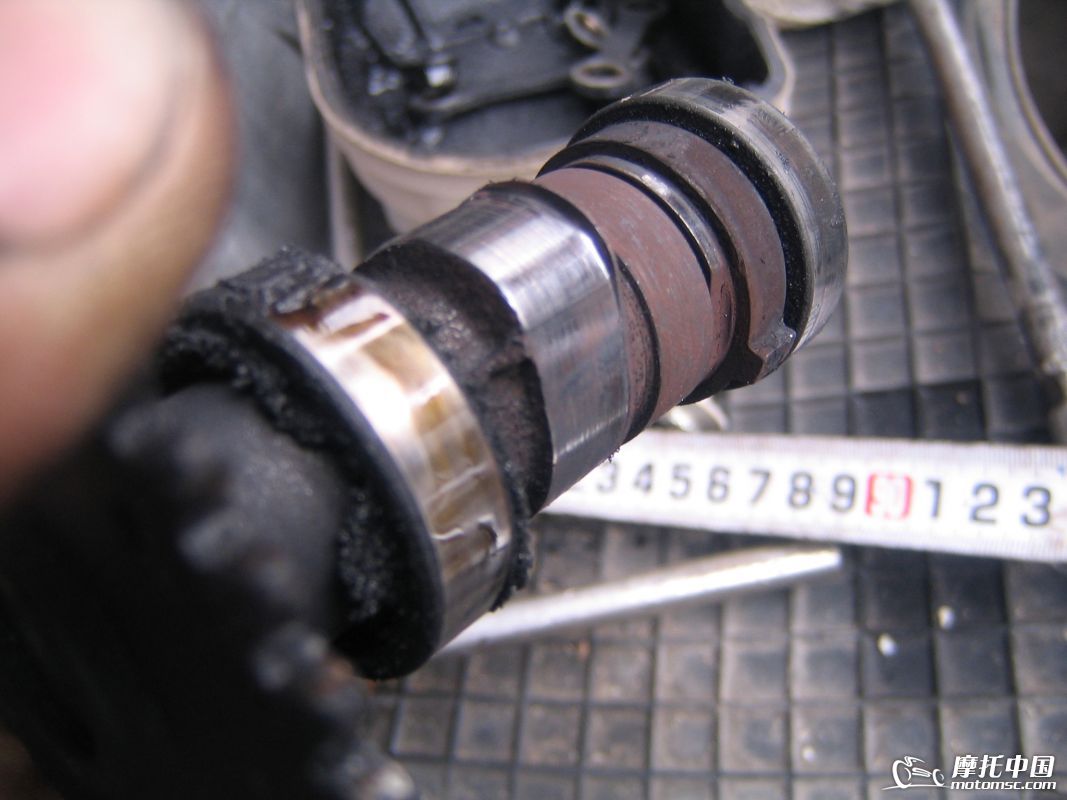

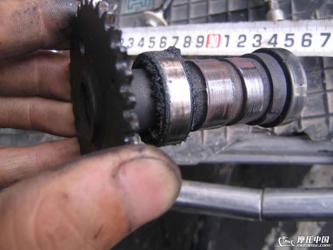

     楼主| 发表于 2016-7-7 20:42:35 | 显示全部楼层
    干得只剩渣渣了。
    发表于 2016-7-8 12:36:56 指尖摩托手机 | 显示全部楼层
    好车就这样废了
    发表于 2016-7-8 23:05:15 指尖摩托手机 | 显示全部楼层
    无知的结果
    发表于 2016-7-9 14:15:19 指尖摩托手机 | 显示全部楼层
    车主可能从买车就没换过机油吧
    发表于 2016-7-9 20:27:50 指尖摩托手机 | 显示全部楼层
    这车算是废了
    发表于 2016-7-9 22:26:18 | 显示全部楼层
    不合算修了。要换不少东西。
