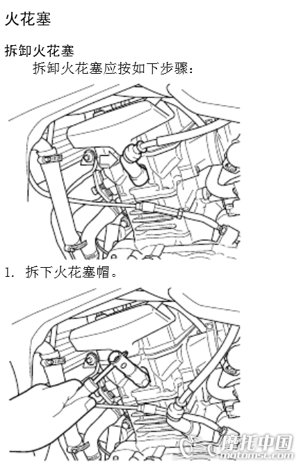

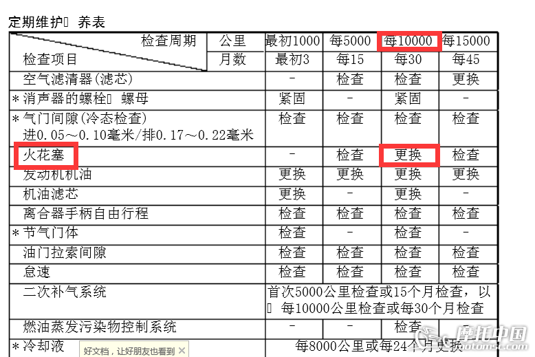

    最近手头的红线汽油添加剂断奶,感觉车车肉肉的,特别不爽。翻了下说明书,早就该换火花塞了,居然拖了4K公里没有换。

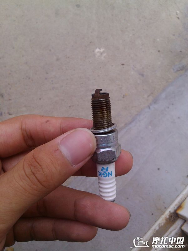

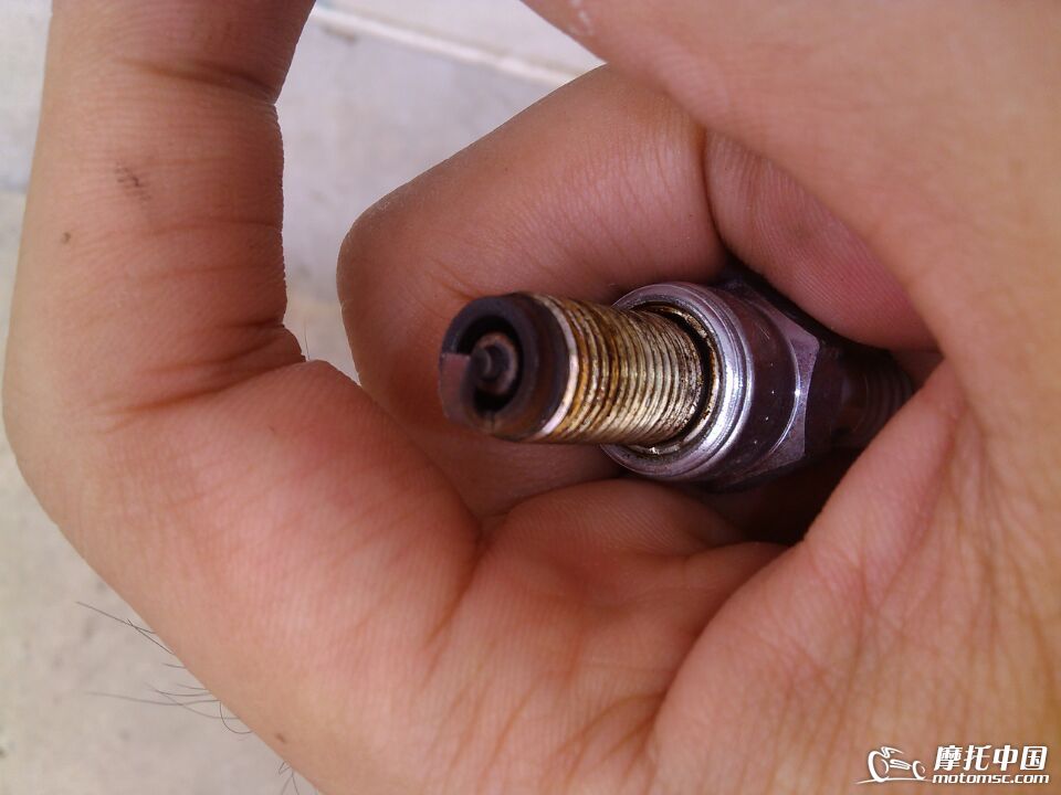

    GW原厂的 NGK-R CR7E标配火花塞。超了4000公里烧成这个德行也没法判断是发湿还是发热了。。。

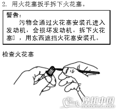

    没次看说明书,都有这样一种感觉:“日本人真的很严谨”说明书写的如此详细,有多少修车师傅,拆下火花塞的时候会注意缸内的防尘呢~

    任何配件都有一个使用寿命,还是应该按说明书做
