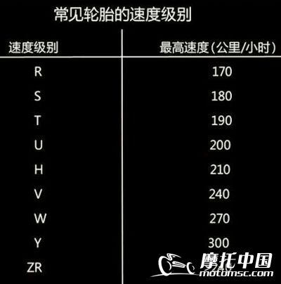

           各级别轮胎限速表

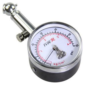

           因此,每隔一段时间检查轮胎的气压是否符合车辆说明书上所规定的标准是非常必要的。一般前轮的气压在200kPa,后轮的气压在250kPa左右,也因车而异。有多年驾车经验的人用手感就可以大致判断出轮胎的压力,但最好还是借助于胎压表来测量。
           不少的摩友借路边的修车铺来充气,这些店铺大多是个体户,即使有带气压表的气泵也不太准确。最好的办法是自己准备一只胎压表。如再配一只带专门气嘴的小型高压气筒就更方便了。
           用气筒充气,一般摩友总认为太费劲,其实不然,因为摩托车的轮胎气压实际上比自行车轮胎气压还要低。有了这两样工具,不但给平时检查轮胎气压带来方便,也给外出旅行提供了保证。

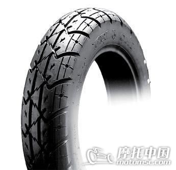

           每隔一段时间应检查外胎花纹的磨损情况。尤其准备长途旅行时,这项检查对行车安全是非常必要的。如发现花纹的深度低于1.6mm时,应及时更换外胎。
           不然中高速行驶中,这种外胎很难抵御路面上的尖锐硬物,极易造成轮胎爆裂,给行车安全带来危险。时常检查外胎花纹的缝隙中有无石子、玻璃等硬物嵌入也很重要。因为这些嵌入物不但影响轮胎的附着力,而且还是扎坏轮胎的隐患。

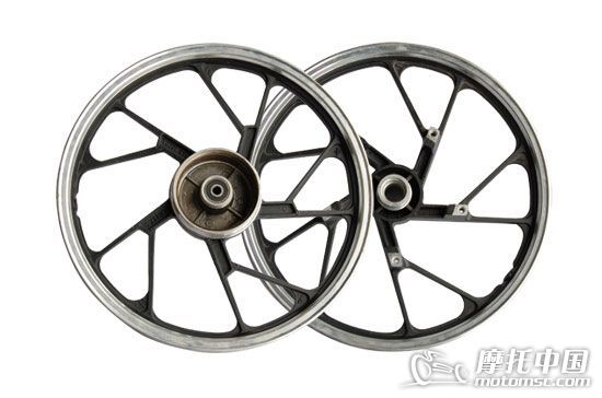

           车轮分压铸式和组合式两种。如果轮胎的某一段的磨损大于其余部分,就说明轮辋存在质量问题。磨损大的一边其轮辋的部分一定重些。像这种轮辋不宜继续使用,如处理好了也可使用。这种情况,往往在假冒伪劣的车辆中偶有发现。
           在组合式轮辋中,轮辋的平衡一般受辐条的影响。轮辋的外缘侧面其轴向跳动应不大于3mm,其径向跳动应不大于2mm。否则,变形的轮辋会使轮胎变形,造成不规则的磨损。
           应时常检查组合式轮辋的平衡度,如超出范围,用调整辐条来纠正。此外,车的两轴应保持平行。车轴与轴承之间的配合要紧密,不应使车轮有摆动现象。否则,这些因素对轮胎的寿命也极为不利。
