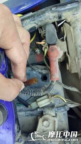

    今天特地把空滤弄个洞洞,把化油器回气管放空滤里面,以为能达到净化化油器呢,刚开始骑行很正常,骑了有半个小时,车子开始加油不畅,就跟加不起油门,熄火在启动加速更不行

    滤棉不加机油还不正常

    化油器油室压力过低,油多啦,等于油箱是正常气压,而油室那本来也是正常气压,你这样弄,结果油室低压,油箱高压,肯定没法骑了

    后果是你的车子混合气变浓了,汽油是挥发的物质,不细说了,都明白的
