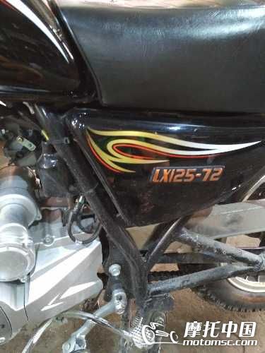

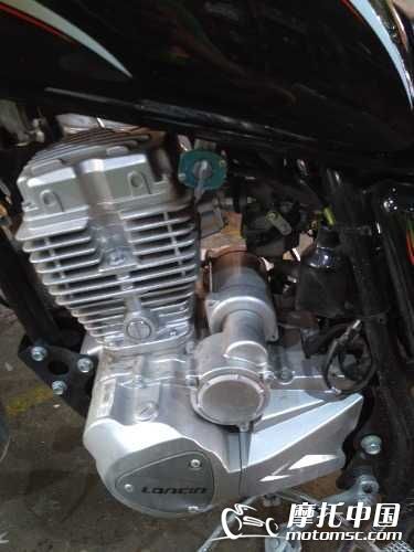

    如图,发动机过热,而且是特定这种型号。全新车就那样,卖出去有上百部了,全部过热,腿部都呼呼的热风。基本上客户也是这样反应。其他车型都不会。会是什么原因?

    新机器都那个样子吧。
    发表于 2016-8-4 17:14:12 指尖摩托手机 | 显示全部楼层
    什么叫过热,温度几何?
    发表于 2016-8-4 17:34:29 指尖摩托手机 | 显示全部楼层
    有无这车手测数据.例如套链是多少个齿轮.是150的缸还是125的?
     楼主| 发表于 2016-8-4 17:40:35 指尖摩托手机 | 显示全部楼层
    心随我动 发表于 2016-8-4 17:14
    什么叫过热,温度几何?
    腿部都能明显感觉热气喽,其他车都不会。数据没有。大批客户都这样反应,
    发表于 2016-8-4 20:20:07 指尖摩托手机 | 显示全部楼层
    自己卖车何愁没数据
    发表于 2016-8-4 21:29:02 指尖摩托手机 | 显示全部楼层
    小马拉大车,加上散热的问题
    发表于 2016-8-5 01:12:06 | 显示全部楼层
    150的机器吧
    发表于 2016-8-5 07:27:05 指尖摩托手机 | 显示全部楼层
    这明明就是GN小太子款,何来大?一两部车反应温度高,那是正常,一群人反应同样的问题,那就是真有问题。
    建议~对于温度高的车,先检查燃烧混合比,气门间隙,把所有车机油更换成正品SG15W40之后看看情况,再检查排气阻力,再高就是厂家设计有问题了,只有找车神搞改装油冷套件了
    发表于 2016-8-7 16:01:52 | 显示全部楼层
    看下点火提前角,混合气调浓点。
