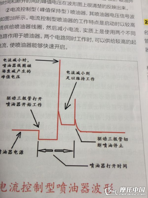

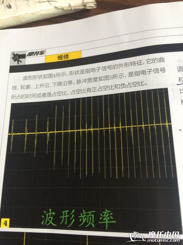

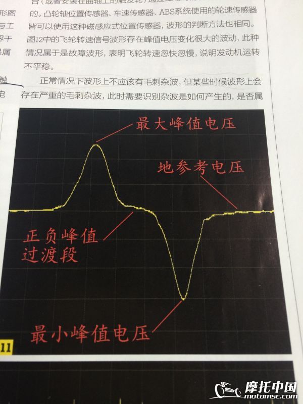

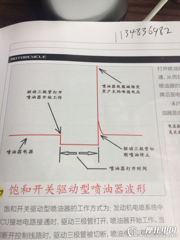

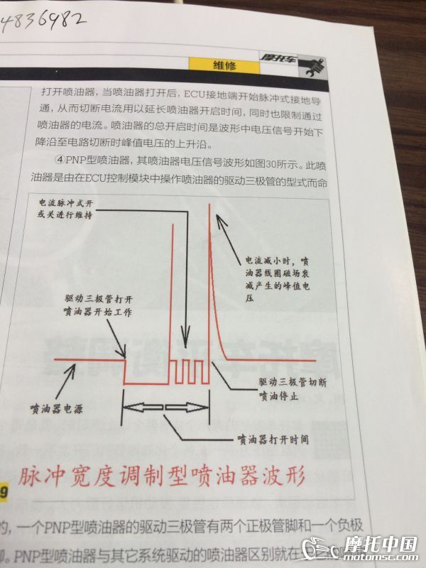

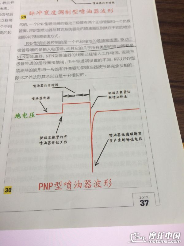

     楼主| 发表于 2016-8-28 16:29:57 | 显示全部楼层
    上图
