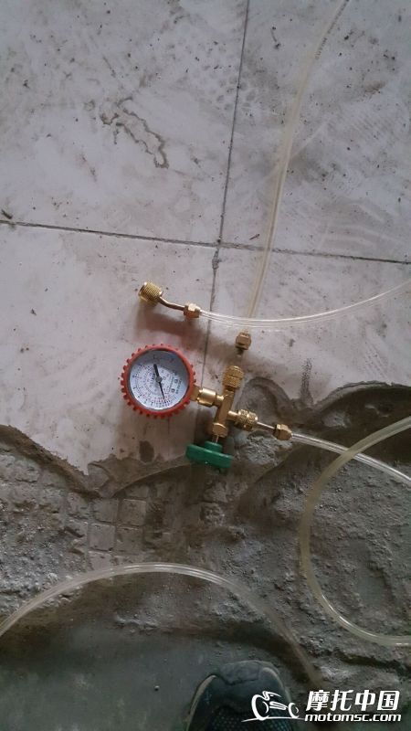

    买了两年的冰柜,今年四月份保修期内换了压缩机。突然又不制冷了。 拆下百叶窗,手摸扇热器入口端是热的,热的部分很少,压缩机的高压输出口是热的,压缩机低压入口是常温。 基本可以判断制冷剂没有循环。我也是第一次修这东西。本想用压力表测量高低压,拆开才知道,这东西没有检测口。
    我修之前有维修的师傅来看过,说是压缩机坏了, 维修费用600块, 只有压缩机部分,其他部分有坏的,再另算。
    我简单的分析了一下, 售后换的压缩机,肯定不会这么容易就坏了。正常时候,压缩机一坏,肯定会产生粉末,或者是绝缘漆的氧化物质。换压缩机时候连带过滤器,毛细管也要一起换。  毛细管,过滤器上次维修都没换。基本确认是毛细管堵了。
    新的毛细管,换下来的过滤器。修的时候自己一个人,也没想着拍照,后补的图片。

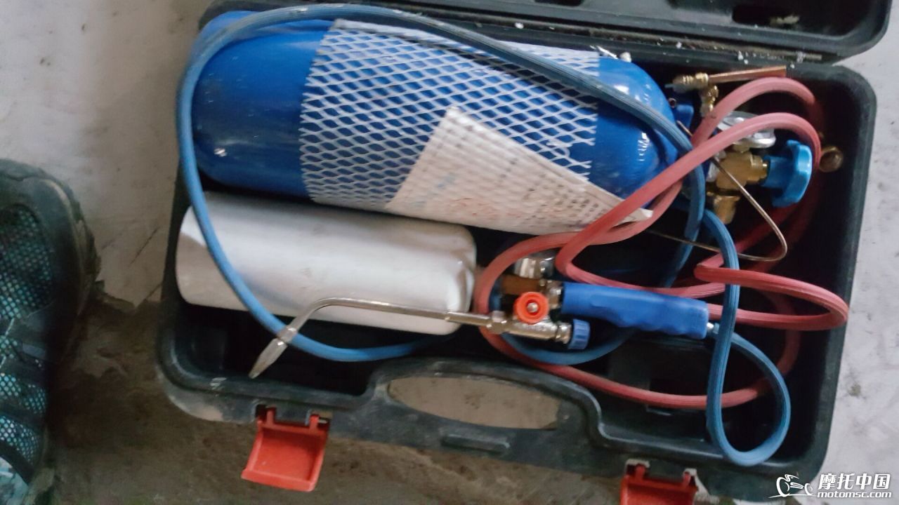

    更换这些需要用到气焊,焊枪是前两年买的。修我的空调时候买的。一套160块,多种气体都能用, 我用丁烷,就是打火机的气。

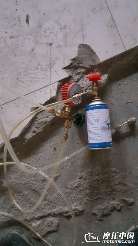

    换管子的时候, 我在高低压地方都留了检测口,方便下次鼓捣它。 制冷剂是有标准量的, 不是越多越好。标准量冰柜后面有贴纸说明。

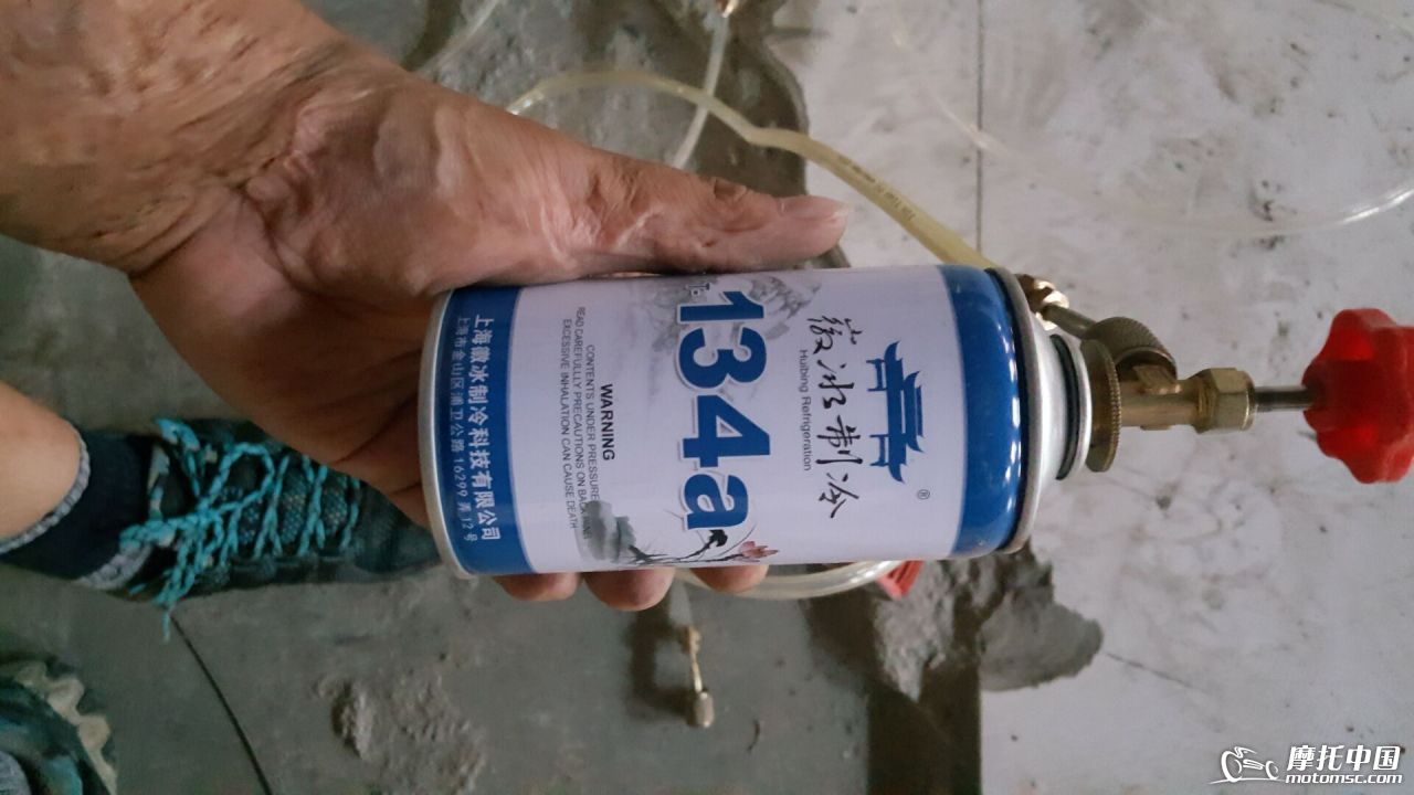

    制冷剂也有多种,这台很原始, 用的是134A  基本就是氟利昂。

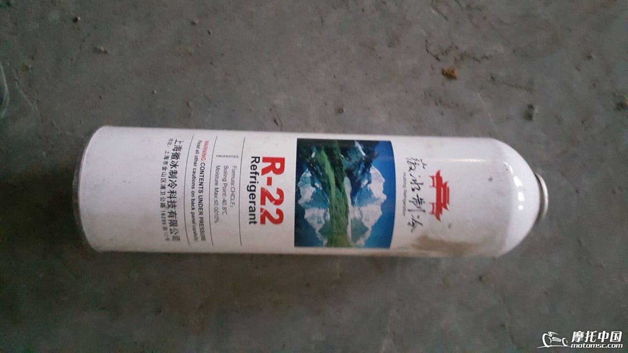

    我的空调上次用的是R22  ,我没仔细研究过制冷剂的区别 . 等研究了再发帖 .
    制冷剂的量  我是完全靠感觉, 一点一点的充进去, 扇热器90%应该是热的,输出口越有10CM 是常温,过滤器也应该是常温。 过滤器也热,基本说明制冷剂过量了 .这是毛细管没有问题的情况下判断。

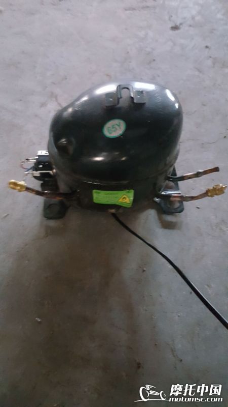

    管子焊接完的时候, 应该吸真空。吸真空在高压区,吸的时间不少于40分钟, 冰箱冰柜差不多。 吸真空我用的也是冰箱压缩机,焊上俩嘴子。市场上卖的那种小型真空机是不可靠的, 很容易坏。就是这种冰箱压缩机比较皮实。

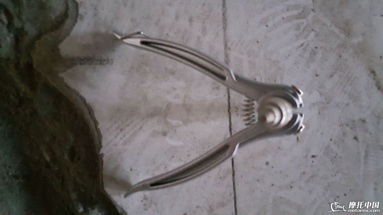

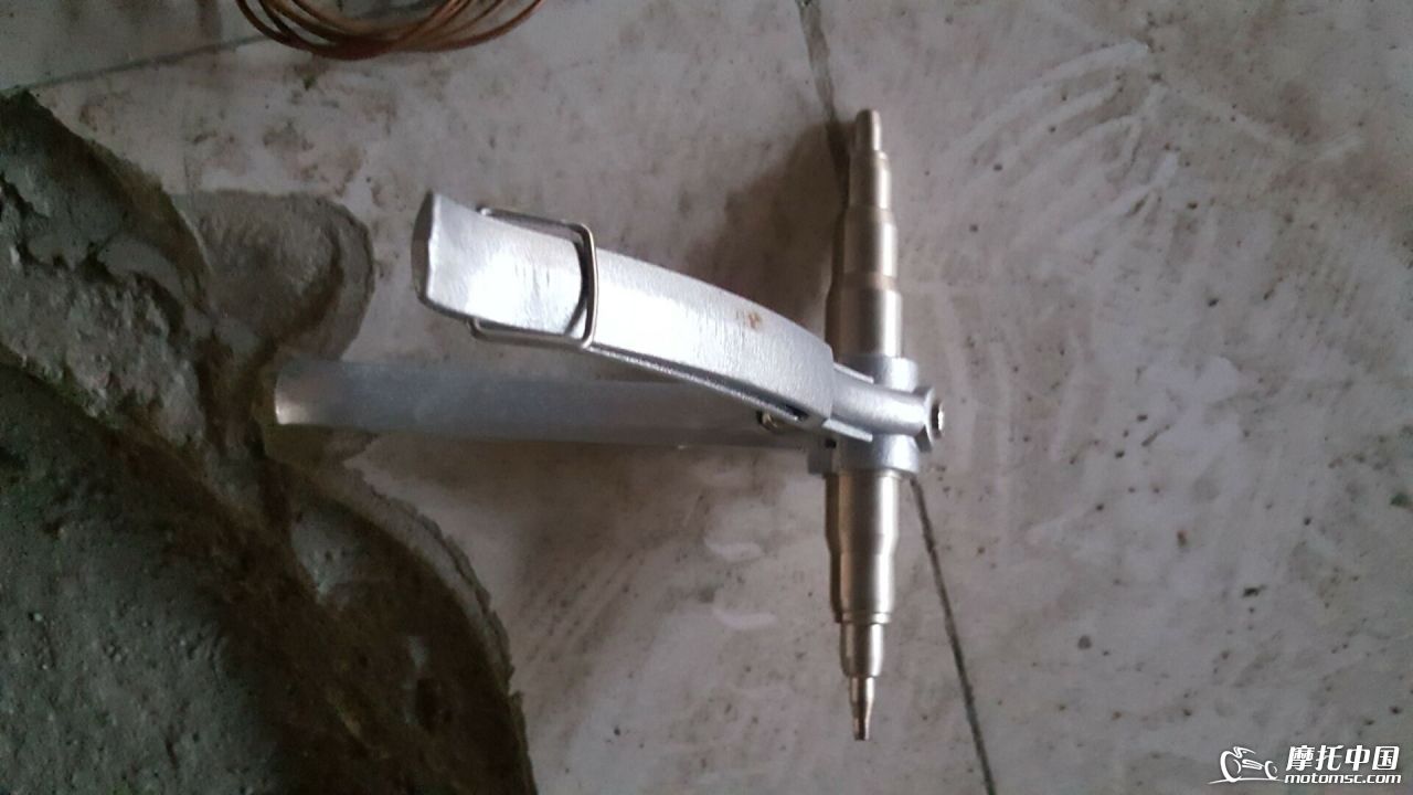

    还有用到的小工具, 扩孔器是新买的, 以前都用尖嘴钳子捅,很不规范。这个挺好, 78块钱。  这次维修总费用约30块钱。针对维修师傅的报价,修这东西利润还是比较可观的。 有点经验的师傅,换管子焊接这些活,大约一个半小时足够。
