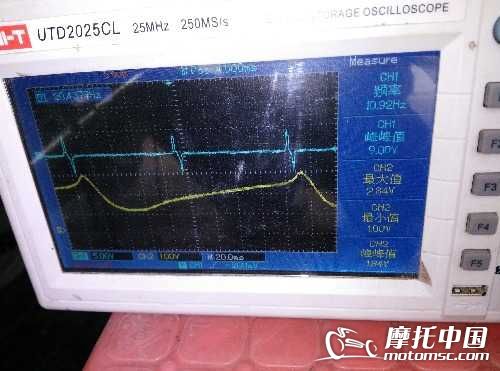

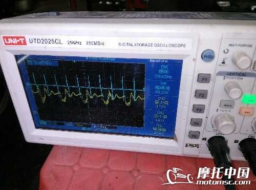

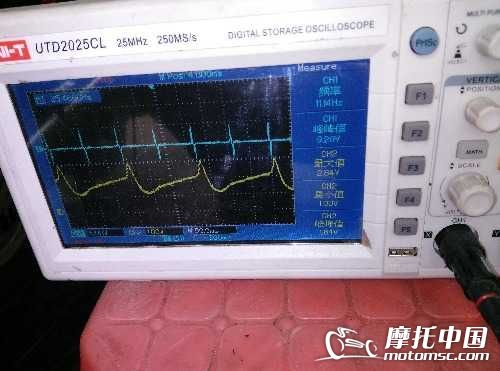

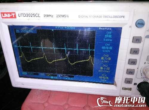

    一MM骑一踏板车过来反应方向太紧,基本不能正常使用,这事就不用仔细研究了。完事习惯了这里动动,那里试试。油门一转到底真的不爽。测波形是我的风格。只要时机允许这波波非测不得。客户是熟人怎么弄顺你脾气。波形得测,故障也得除。这些波形是有没关电子风门,也有关电子风门的启动波形,怠速波形,高速波形

    貌似下面的进气压力波波有问题

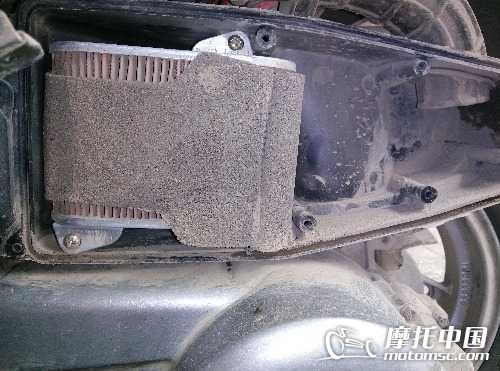

    最后几张似乎是空滤器堵塞,对吗?
     楼主| 发表于 2016-9-8 20:38:47 | 显示全部楼层
     楼主| 发表于 2016-9-8 20:43:51 指尖摩托手机 | 显示全部楼层
    那么我们看看这个空滤肚子里有多赃,然后看看换空滤后的波形

    波形维修在于做记录对比,把已知状态下的波形存下来,以后再遇到这种已知状态下的事情,把正常波形拿出来一对比,就知道有没有问题了。不用拆了到处找故障源。学习进步的很快,赞一个。
    发表于 2016-9-16 20:38:44 | 显示全部楼层
    如何测得空滤堵,谢谢回复解惑
     楼主| 发表于 2016-11-14 23:02:53 | 显示全部楼层
    hlf5535 发表于 2016-9-16 20:38
    如何测得空滤堵,谢谢回复解惑
    正常的高转压力波型是负压逐渐衰减的震荡波形,空气芯堵塞看峰值电压
