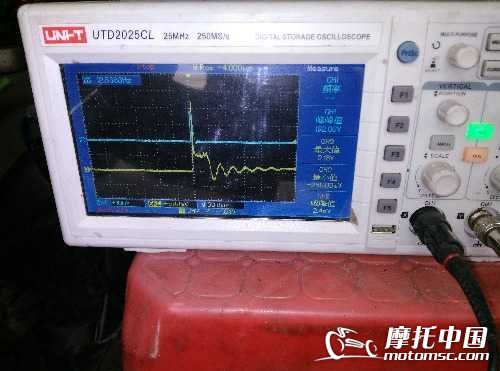

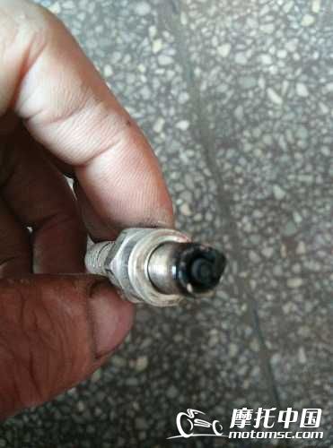

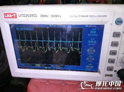

    一辆杂牌踏板反映近几天有是能启动有时不能启动,今天绳子侍候准备拖车,咔咔一下打着。到店小试空转问题不大。既然有故障那么得把它抓出来,
     楼主| 发表于 2016-9-7 22:27:21 指尖摩托手机 | 显示全部楼层
    各位大侠帮手看看什么故障
    发表于 2016-9-7 22:46:15 指尖摩托手机 | 显示全部楼层
    换个火咀试试
     楼主| 发表于 2016-9-8 07:05:22 指尖摩托手机 | 显示全部楼层
    龙版主一下子把故障挑xh

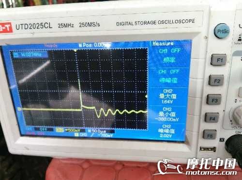

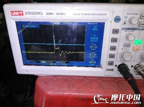

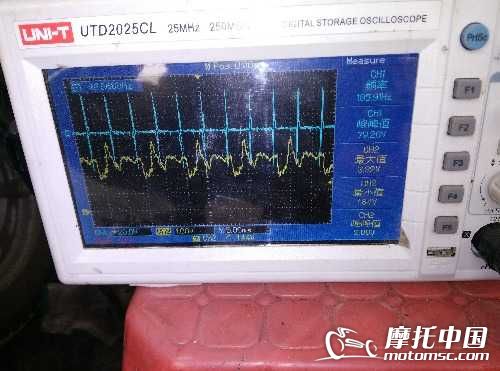

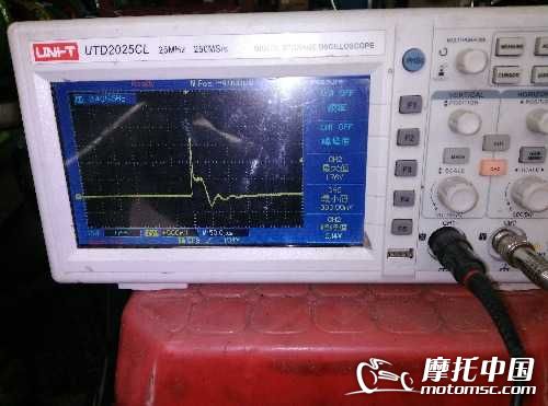

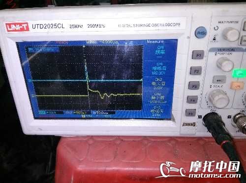

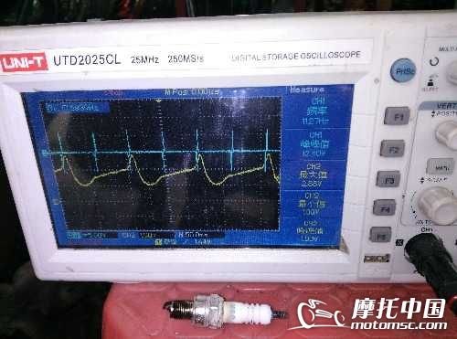

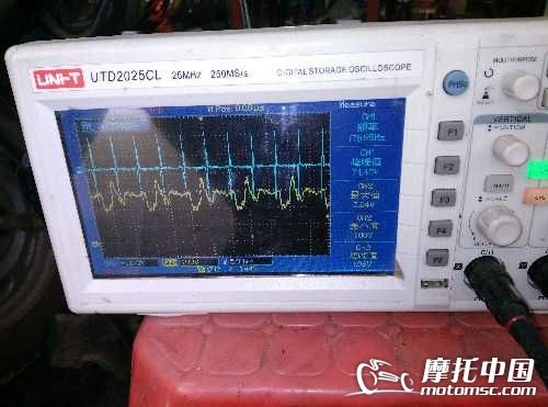

     楼主| 发表于 2016-9-8 07:07:00 指尖摩托手机 | 显示全部楼层
    出来,那么这个启动波形有没问题呢
     楼主| 发表于 2016-9-8 21:03:49 指尖摩托手机 | 显示全部楼层
    故障正如龙版主所说火花塞问题。那么我们要把车的其它问题一网打尽。

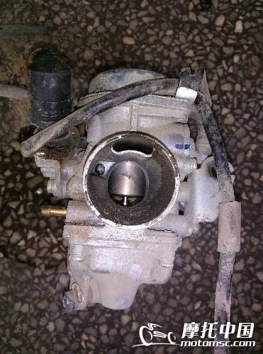

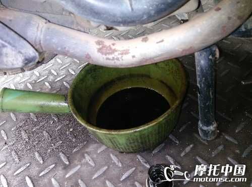

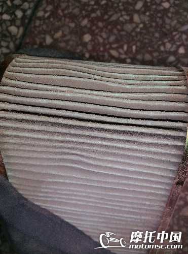

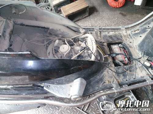

     楼主| 发表于 2016-9-8 21:10:42 指尖摩托手机 | 显示全部楼层
    机油烧空了,换空滤,机油,洗化油器。转速有所提高。
    发表于 2016-9-8 22:27:24 | 显示全部楼层
    接废机油的工具不错
     楼主| 发表于 2016-9-9 07:48:47 指尖摩托手机 | 显示全部楼层
    山东3222 发表于 2016-9-8 22:27
    接废机油的工具不错
    这个……
     楼主| 发表于 2016-9-9 07:49:17 指尖摩托手机 | 显示全部楼层
    还真好用
