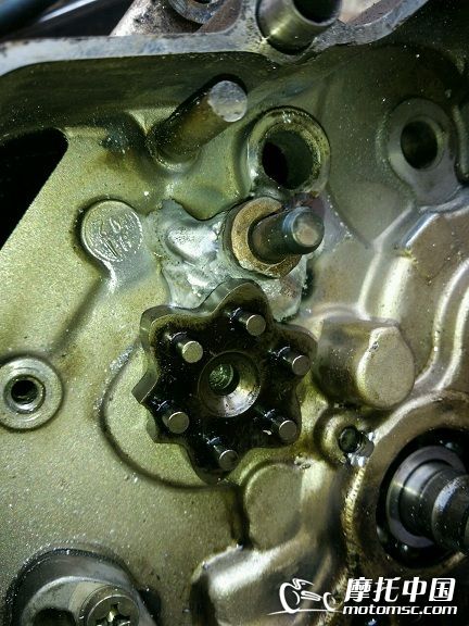

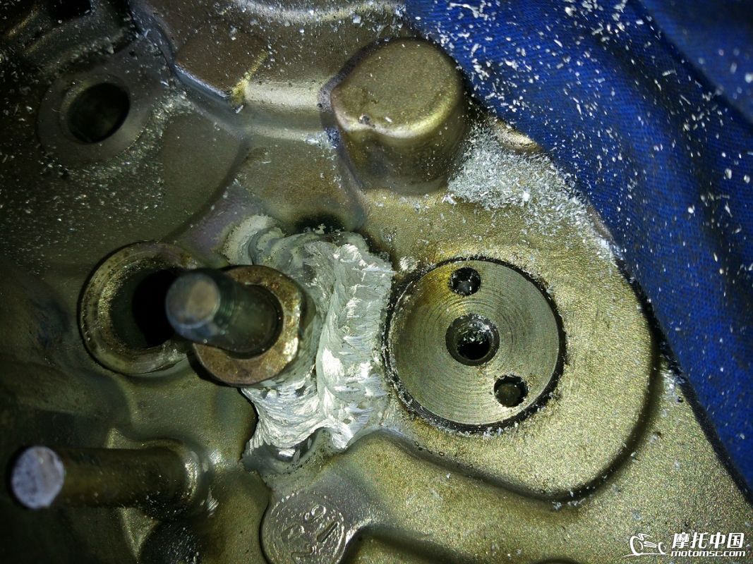

       一辆雅马哈天剑,由于在骑行时错误操作,致使变速杆定位销断裂。
    一共思考了三个方案:1.换大箱体,维修费用高,还得变更行车证上的发动机号。2.打透,攻丝,用螺丝紧固,但要考虑螺丝是拉力强项,而这里需要的是定位。3.铝焊,从铸的厚度和空间考虑还是铝焊最理想。
    这里需要考虑的是:局部加热会有形变,变速杆插口和变速鼓端口都需要处理,否则运转不灵活。处理好后先将星形轮放上试一下有没有干涉的地方,焊的太厚了需要处理一下。

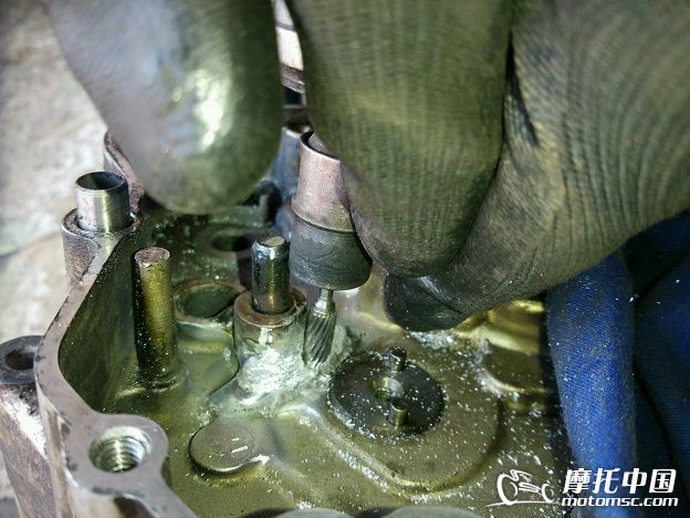

    用它。

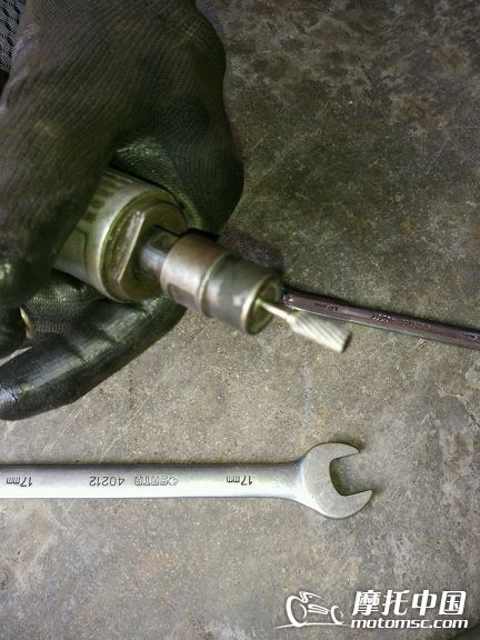

    将多余的部分削切掉。

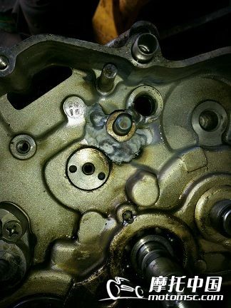

    注意尺寸大小,要削切一点试一下。

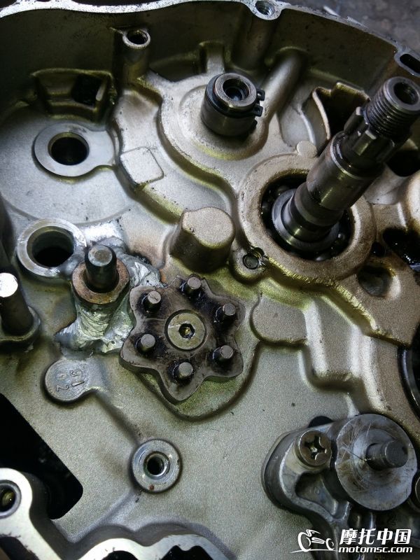

    可以后先把星形轮安装上试试转动是否灵活。

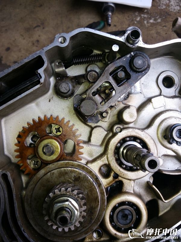

    没问题后可以安装附件。
