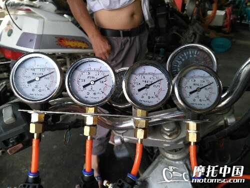

    白天太忙,晚上顶多几千蚊子的叮咬研究一番,就拿我的94CB研究下,此车二月前我先是对着光调了下,然后架上负压表仔细调了下,比较正常,对着光调的也差不多

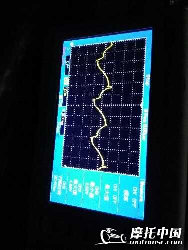

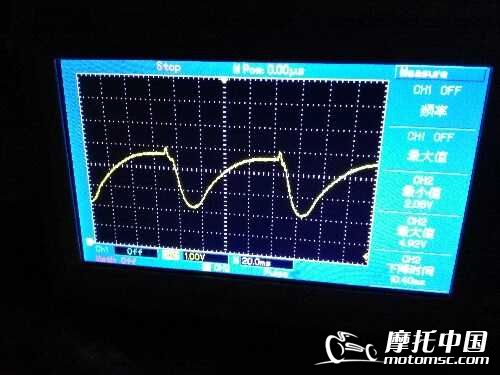

     楼主| 发表于 2016-9-11 20:25:32 指尖摩托手机 | 显示全部楼层
    从波型上看,此车作功顺序是一二四三,只有一三缸共用才能研究下
    把示波器的倍率显示设置好以后,起动发动机多数情况下是看到的这种波形,不稳定,很抖动。出现这样情况是有两个原因,触发源没有设定在当前使用的通道上,这里使用了黄色线条的2通道,但是触发源选择了1通道。还有一个原因就是触发释抑没有调节好。在上面的基础功能使用中,都有介绍的。

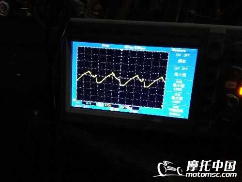

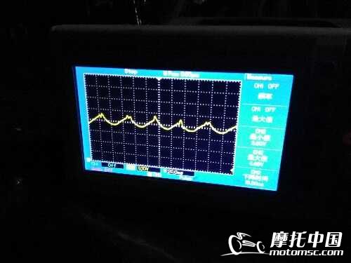

    和猜想的差不多,还有一个同型号的探头在新会员康则雄店,就先挂单通道玩下
     楼主| 发表于 2016-9-11 20:38:00 指尖摩托手机 | 显示全部楼层
    刘晓老师在魏扬问四缸平衡时回答说,两个探头先分别只作二个缸,是啊,作二个缸波型好看多了,但得分至少三步走,先调一二缸,再调三四缸,最后再调中间的‘,把一二和三四调好,也就是说一二缸是一组,调好后暂且当它是A组(我个人定义),三四为B组,中间螺丝调A和B的平衡,然后再观察一二的情况后再观察三四的,再精调下
