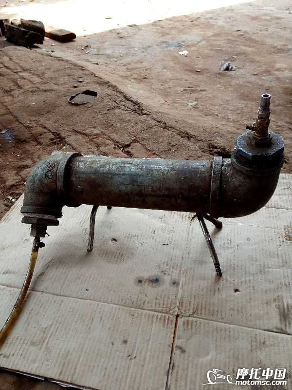

    第一次发图,加自补液的
    23441
    23441

    用什么材料做的
    发表于 2016-9-18 22:35:20 | 显示全部楼层
    长得有点难看不知好用不
     楼主| 发表于 2016-9-19 17:34:18 指尖摩托手机 | 显示全部楼层
    好用,用气压把自补液从气门嘴加入,铁管做的,以前用塑料管做爆了伤着人,千万别用塑料管做,塑料管不受压力,爆了伤着眼睛就完了。

    自补液这东西太坏钢圈,能不加最好不加。工具做的不错。
