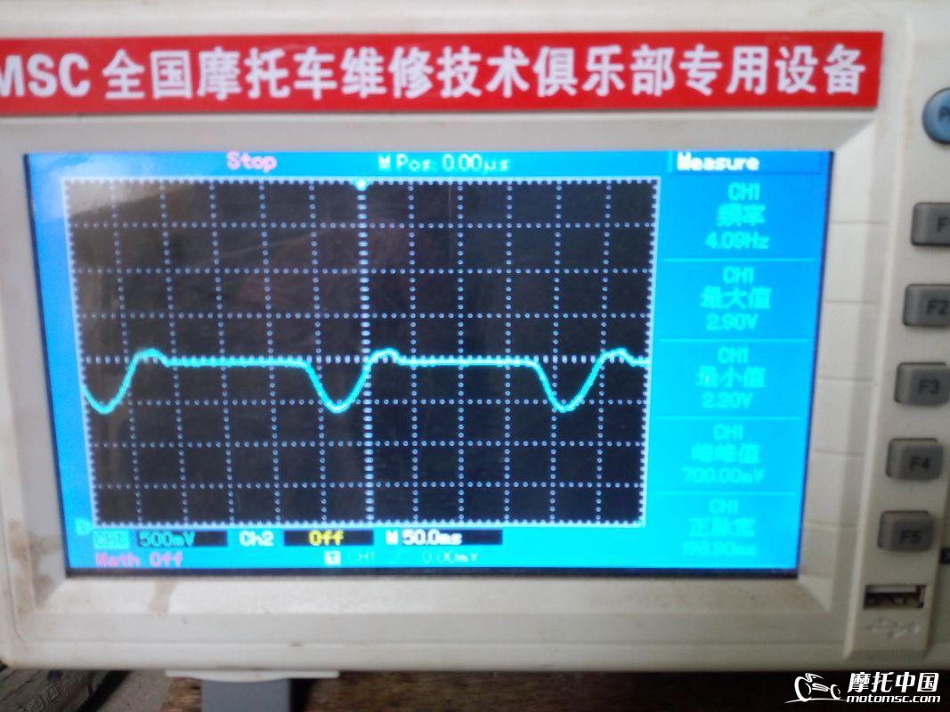

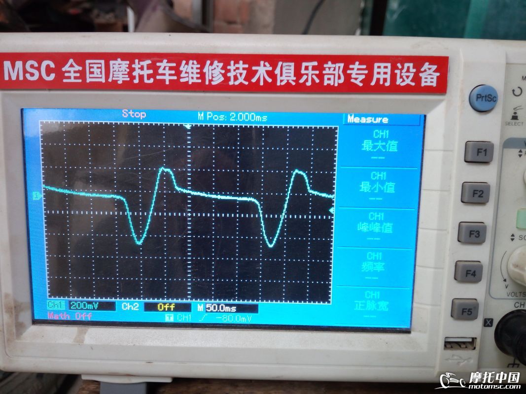

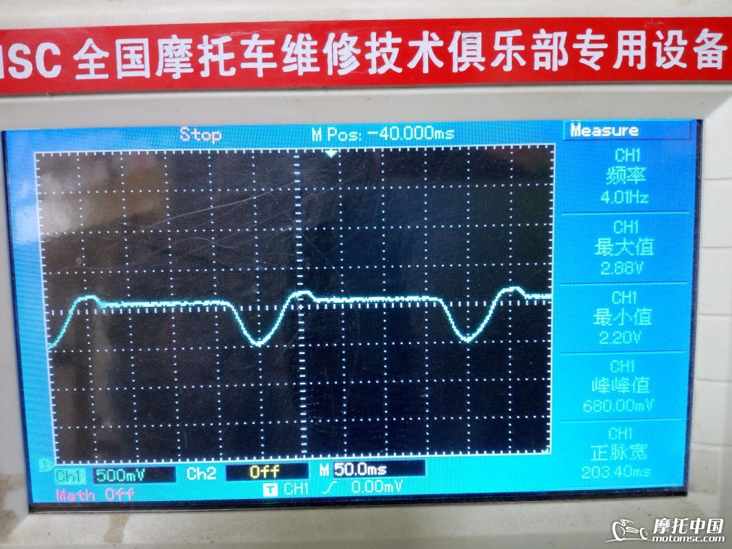

    近日接手一辆不知什么原因搁置一年以上,不能启动的巧格踏板车。随手采集的进气压力的波波
    启动状态下的波波:
    99AA70D1F3089F5FFE897E86AA2C3651.jpg 0209F865F3F86CC9FB9850A68D522952.jpg A4AC12BB7CA760DA9AC765F9A8856470.jpg
    经检查故障表现为;气缸不进油。求大虾们解答。是化油器故障还是发动机故障?

    看楼主的启动波形,第一个是真空度不够,最低电压远高于正常电压,第二在压缩冲程时有一个高于正常电压值怀疑是车子放置时间过长使进气门关闭不严,建议楼主把空滤总成拿掉,一只手加油门到底另一只手把化油器堵住启动发动机看是否能打响。
    发表于 2016-9-30 10:02:34 | 显示全部楼层
    鉴定完毕,配气迟后加化油器节气门开度太大。拆缸头把配气对回去,化油器仔细清洗干净。

    是点火正时不对了吗?
    发表于 2016-9-30 20:23:49 | 显示全部楼层
    是配气不正时
