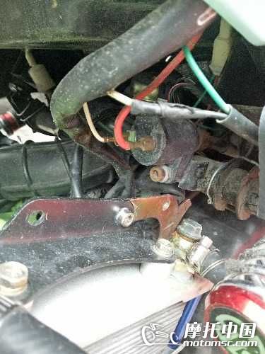

    请问下那一根是高压包正极线

    传说,任何一根都可以为正极
    还传说 插头底部绿色为负极,另一端嘛,,
    发表于 2016-10-13 13:18:51 | 显示全部楼层
    如果要区分这两根线,尽量不要看颜色 顺着线到点火器看
    杂牌车乱颜色 乱插,找到点火器这边来判断就是正极

    楼上,说得对。直看那根线从点火器输出。或者万能表用上。哪条线和地线相通,那条就是负线。

    从点火器那里能看出来吗 还有量的时候需要启动发动机吗

    看图片省的负极是绿色插头的那根线
    不需要启动发动机,也不需要打开电门锁,只量通断

    这种一般渌色地线

    不用那么纠结,正极是点火器出来的线,负极是搭铁线。对应到高压包上面,仅指图片中这款,绿色插头是高压包负极,黑色是正极。没有示波器,是看不到高压包正负的,上面的插头颜色,也有些厂家会在生产时候搞错。

    表示正反接法都一样,不影响启动行驶,具体什么原理,我自己也不知道
