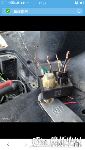

    请教一下,国三佳颖点火器的接线定义是怎样的?麻烦知道的网友告知一下。
    发表于 2016-10-14 17:52:37 指尖摩托手机 | 显示全部楼层
    这车我也没见过,在网上找又了一张图,通过国产本田系线路颜色对应针角功能,本田系绿色为地线,黄黑高压包初级,黑色锁后电源12V,黄红为启动线控制,蓝黃为触发,最后剩下粉色,如不是防盗9v,就是电子风门控制,此图只供参考,必尽我还无见过此车

    阔以参考本田色系

    顺着线头捋啊  从磁电机触发线开始
