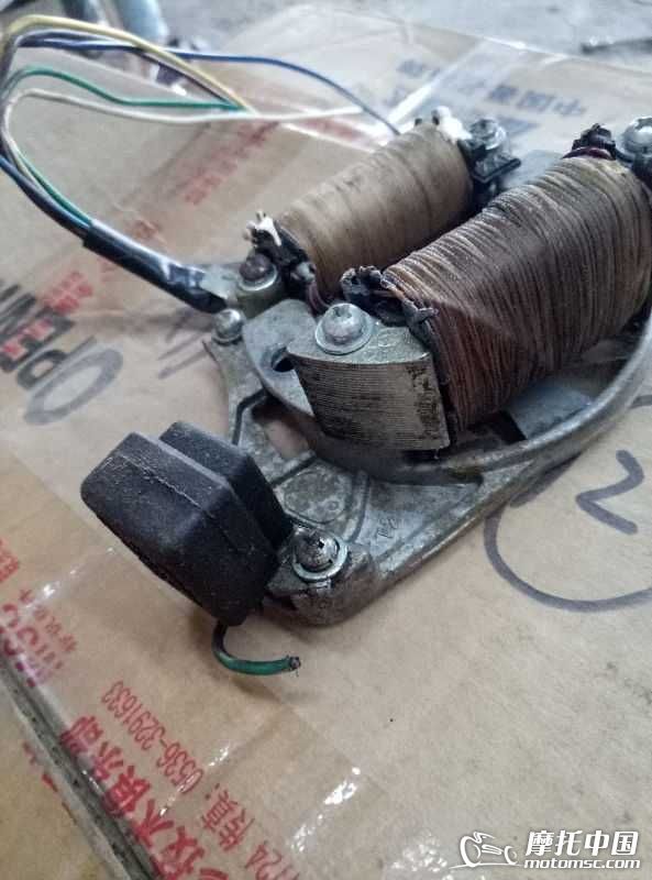

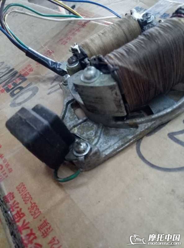

    一弯梁车到我处维修,骑行试车四十几码有点发冲,感觉点火问题,此类问题我一般直接上多能勇士,再试故障依旧,换个火咀后一样发冲,难道判断错了?再上个化油器试车还一样,现在只有看触发器了,用万能表测阻值正常,用二极管试发光很好,拆开高压帽对火咀跳火也看不到断火,把多能勇士直接接电源,触发故障依旧,此时有点矇了,只好把磁电机拆下看看了,还真对了!原来触发器负极断了,骑行震动触发电不正常。
