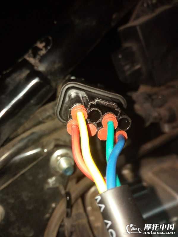

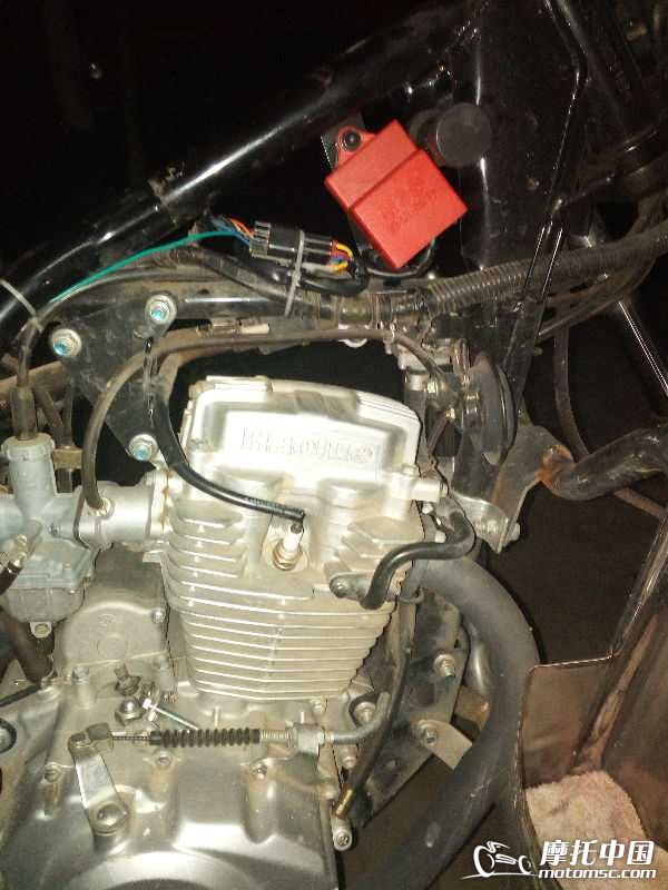

    豪爵顶杆机125-8C(国三),原车电子点火器使用2年左右坏了,电子造型跟GN125H太子车型一样,-8机高压包属于电容式,所以它的电子功能和插座线路定义不同,不能通用。再说这款车型上市时间短,原厂配件供应跟不上,有也是贵,厂家为了保持优势。属于垄断型产品。
    MSC标识部件智能电子刚好派上用场。高压电比原厂强,好起动,怠速稳定,加速效果好。
    改用智能电子钻豹专用线,只需变动线的位置,钻豹专用绿色线接电源负极就搞定了。改用方法如图所示。

    以后好多难找的车型都可以用MCS来代替了
    发表于 2016-10-31 22:28:07 | 显示全部楼层
    改变线序是真本事 很多维修工兄弟都不知道线序的
    这是大实话
