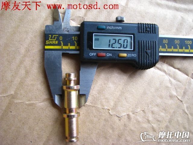

    这是典型的上泵前皮碗损坏,如果不漏油的话,只更换前皮碗就可以了,不过两元钱
    发表于 2016-11-18 17:50:47 | 显示全部楼层
    就像打气管子不好用,反复快速压几次,就可以打气
