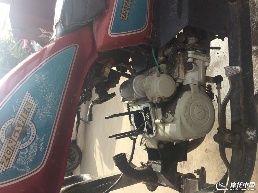

    今天上午来了一辆宗申125风冷三摩烧机油来修车已经十年了,第二个车主才买的第一次维修.要求修好劲大花钱少因为没有加力档所以给改150变形金刚效果好

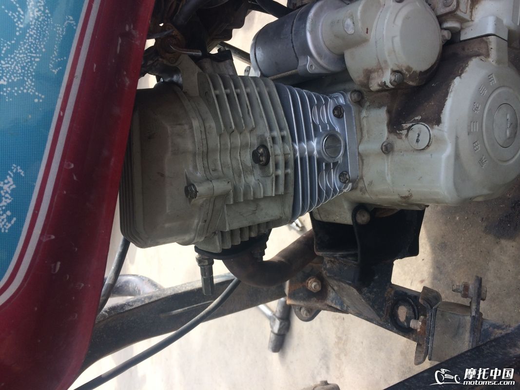

     楼主| 发表于 2016-11-28 21:11:49 | 显示全部楼层
    这个主要在修缸头扩大打磨,缸头汽门装好后用汽油试容积17ml左右
