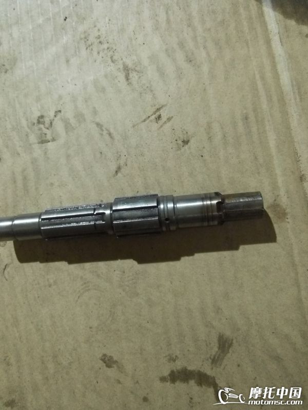

         中午的时候接了一部五星200水冷的三轮车,检查是副轴的花键打掉,
    花键被打的一点牙都没有了
    花键被打的一点牙都没有了

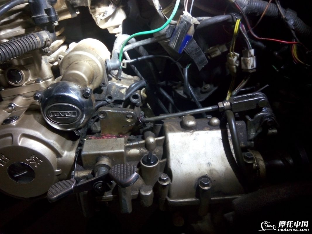

         更换完付轴,安装好机头,倒挡器却无论如何也安装不进了。用别的倒挡器试了,却能轻松安装,说明新换的付轴没有问题。 P61201-202904.jpg 难道是五星的倒挡器和别的三轮车的不同。找了一条付轴试了下,也能勉强插进。可是在车上就是安装不进去。请大侠给个注意

    尺寸问题。
    发表于 2016-12-1 22:07:58 | 显示全部楼层
    楼主可能得返工了,福田五星一代和二代的副轴花键不一样的
     楼主| 发表于 2016-12-1 22:24:42 | 显示全部楼层
    付轴安装之前我粗略的比对了一下,尺寸,花键位置差不多一样啊
    发表于 2016-12-1 22:27:10 | 显示全部楼层
    要用雷沃专用的,进货时要说清楚是什么样的车。
    发表于 2016-12-1 22:36:42 | 显示全部楼层
    福田五星副轴花键和其他的车副轴花键不一样的。也就是说倒挡器的花键槽也不一样。楼主可用一根副轴试一下五星的倒挡器
