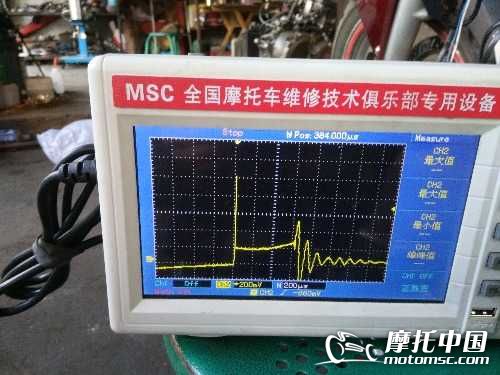

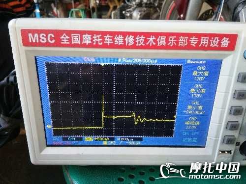

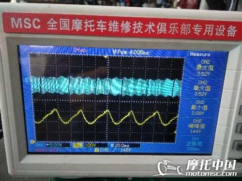

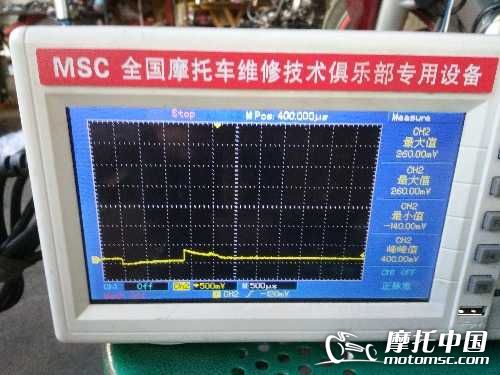

    这辆车放了半年,马上年检了,车主拉到我这里,车辆起动还不错一加油发动转速上不去。心想是否油压不对,一查油压还常,只好上波波,一看进气负压,触发以正常,在看高压点火一缸以正常,在看二缸问题来了没燃起来,想是ECM有问题一查线路正常,对换高压包以一样,最后换一火花塞在次起动对了,

    陶大棒避重就轻,吃了票子就不说出来了,检举揭发这台车,超声波清洗节气门体,换两只MSC白金火花塞,诊断费200元,清洗费100元,火花塞50元一只,总共吃了400元票子。
