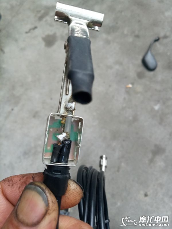

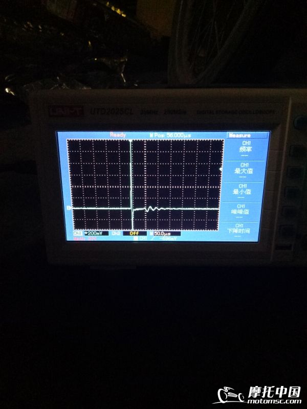

    今天改了高压探头,测得的高压次级波形怎会是这样的?
    发表于 2016-12-11 20:14:40 | 显示全部楼层 |阅读模式
    老师帮忙看看是怎么回事,哪里出错了

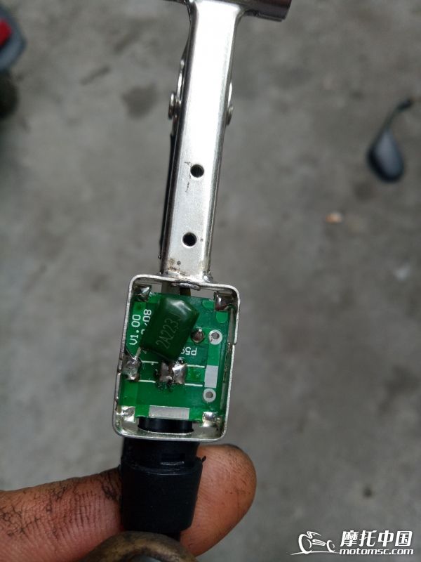

    发表于 2016-12-12 09:18:16 | 显示全部楼层
    电容是2A203J,而不是2A223J,楼主用错电容了。
     楼主| 发表于 2016-12-12 09:29:48 | 显示全部楼层
    谢谢老师指点,我找不到2a203j,所以用了个2a223j代替
    发表于 2016-12-12 14:07:34 | 显示全部楼层
    网上5块钱一大包,网络时代,要学会利用各种资讯渠道

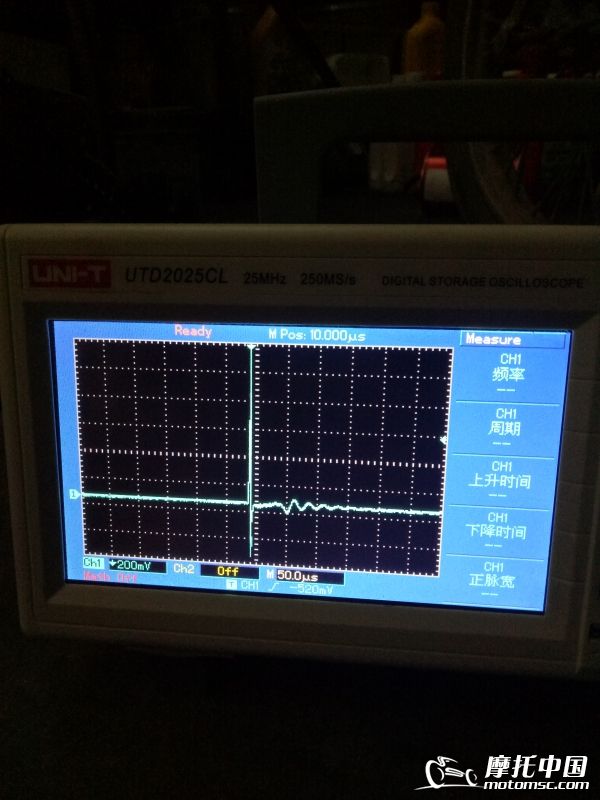

     楼主| 发表于 2016-12-13 18:11:38 | 显示全部楼层
    今天换了两个2a103j的电容还是不行,不知什么原因,请老师帮忙看看谢谢!
    发表于 2016-12-13 18:21:43 指尖摩托手机 | 显示全部楼层
    电容容量不对。电阻可以不用。
    发表于 2016-12-13 18:43:55 指尖摩托手机 | 显示全部楼层
    先看看反相有没开
    发表于 2016-12-13 18:46:55 指尖摩托手机 | 显示全部楼层
    把高压帽换掉
     楼主| 发表于 2016-12-13 18:49:19 | 显示全部楼层
    龙行天下 发表于 2016-12-13 18:21
    电容容量不对。电阻可以不用。
    电容用两个2a103j并联,电阻用100k的
     楼主| 发表于 2016-12-13 18:50:04 | 显示全部楼层
    反相开了
