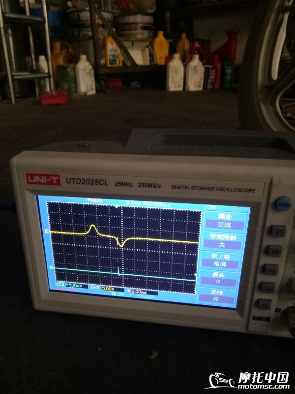

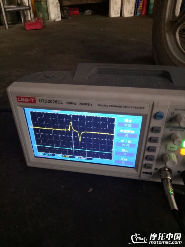

    昨天用示波器检测一台豪江仿街跑125车
    发表于 2016-12-21 11:13:26 | 显示全部楼层 |阅读模式
    一顾客开来一台仿街跑125摩托车,据他说此车难启动,而且打火有异响。我先按传统方法进行故障分析,初步判断是点火器问题,这应该是一个定角点火器,为了证实这一点,我拿出了刚到手的示波器练习一下,测了触发和高压次级波形
    重新换一个点火器,再测波形,故障排除
    第一次用示波器排除故障

     楼主| 发表于 2016-12-22 08:52:31 指尖摩托手机 | 显示全部楼层
    请问各位老师,我调的波形对吗?
    发表于 2016-12-22 14:06:36 | 显示全部楼层
    木石雅玩 发表于 2016-12-22 08:52
    请问各位老师,我调的波形对吗?
    点火波形幅值太大了,调小点。总体来说,要求波形能占到屏幕的2/3大小,这样看起来方便,细节地方也能看到。

     楼主| 发表于 2016-12-22 20:50:58 | 显示全部楼层
    叶落-知秋 发表于 2016-12-22 14:06
    点火波形幅值太大了,调小点。总体来说,要求波形能占到屏幕的2/3大小,这样看起来方便,细节地方也能看 ...
    谢谢知秋老师指点!我刚学会测触发波形和初级,次级点火波形,请问老师在摩托车波形分析中还有什么波形要测?好象那个进气压力波形我找不到教程
