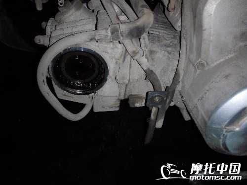

    请问高手弯梁车发动机正时链条松了,怎样在不拆机的情况下确定它的涨紧臂,张紧轮,等也磨损了?大家换链条时,是直接换新的链条后就交车,还是再拆机检查涨紧系统,但很费事!
