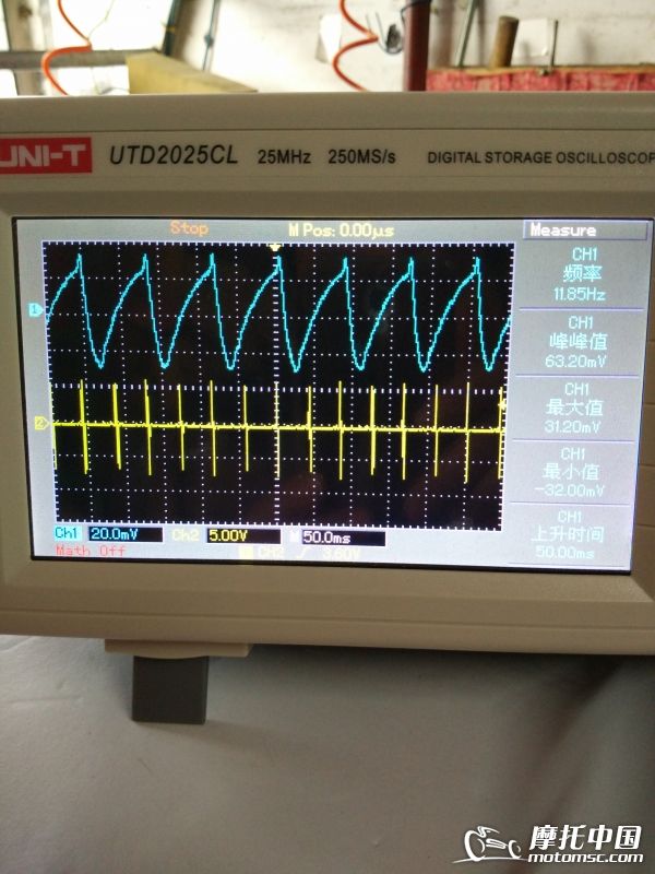

    测量正确的情况下,示波器看到1V击穿电压就是5000伏
    发表于 2016-12-26 20:26:03 指尖摩托手机 | 显示全部楼层
    竖轴是电压,横轴是时间,如图1:示波器假设是1*的档,幅值为200mv每格,而1V=1000mv,图中为4格不到,假设它为4格显示。那么200X4=800mv.假设探头是5000*(即衰减5000倍)0.8*5000=4000V。

     楼主| 发表于 2016-12-27 08:25:34 | 显示全部楼层
    龙行天下 发表于 2016-12-26 20:26
    竖轴是电压,横轴是时间,如图1:示波器假设是1*的档,幅值为200mv每格,而1V=1000mv,图中为4格不到,假设 ...
    谢谢 设置的幅度电压就是每格的电压 是这个意思  ?时间 也一样  ???
