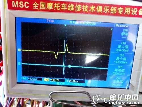

这是一台WH100,用示波器测出触发波形和点火波形,(图1)看图分析我们得知,触发信号波形以负触发形势提供点火器点火信号。

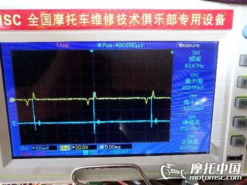

(图2)分析这辆车原车点火电路是以每圈点火的方式给发动机点火,这种点火的缺点是点火能耗高,对火花塞和高压包损坏快,对起动离合器要求也高。

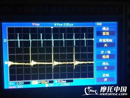

而MSC最新智能点火器却改变了,起动时和怠速时以隔圈点火的方法点火,加大油门时又以每圈点火的方式提供更强电压,从而大大加强了能量的耗损,也积省油耗。对不起!忘了拍智能点火器的隔圈点火波形图,下次补上。
附图一张(图3)MSC新款智能数字点火器在长凸台本田上隔圈点火的波形图
