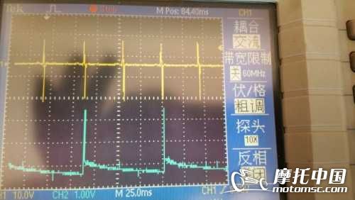

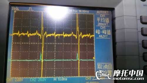

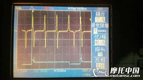

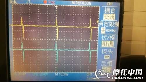

    改装电喷问题多,这点都知道,我这台是原装非对称布置4凸台触发结构。为了满足新电喷需要的曲轴信号,加焊一粒4mm高8mm宽长10mm的凸台,并垫了8mm触发器位置,用来检测新凸台位置信号,可是完成后调试一直不理想。一个偶然机会,兴起检测一下触发电压和波形是不是有干扰,架起示波器进行检测,图片慢慢上传先发2张供探讨。第一张是检测问题图,第二张是调整放大的,第三张是原装发动机点火系统的,最后一张是现在的

     楼主| 发表于 2016-12-30 12:49:49 指尖摩托手机 | 显示全部楼层
    这次发帖是一个抛砖引玉,主要就是一个触发电压的关系,首次改装不知道怠速电压高达60v了,对比正常的20~30v我这个就偏高

    这次发帖是一个抛砖引玉,主要就是一个触发电压的关系,首次改装不知道怠速电压高达60v了,对比正常的20~3 ...
    触发电压与触发线圈匝数,与飞轮凸台的距离,发动机转速有关,工作状态测试到的触发电压,是受到点火控制装置控制的,如果线路有削波设置,那么电压就会被稳定在一个数值上,如果没有,就随转速上升。怠速有60伏的电压的话,只能说是测试有问题。
     楼主| 发表于 2016-12-30 18:23:15 指尖摩托手机 | 显示全部楼层
    叶落-知秋 发表于 2016-12-30 13:05
    触发电压与触发线圈匝数,与飞轮凸台的距离,发动机转速有关,工作状态测试到的触发电压,是受到点火控制 ...
    不是测试,是间隙过小了。我调整间隙至怠速20~30v峰值后效果不错。低于15v无法启动。不知道什么原因
