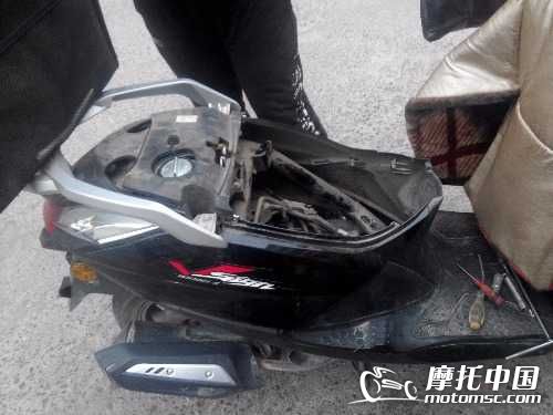

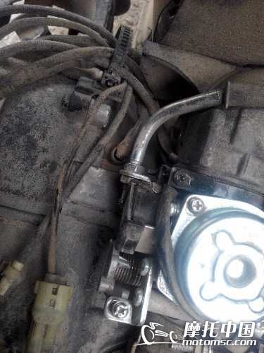

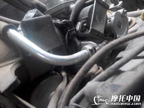

    请教13年五本小公主电磁阀化油器上电磁阀只是环保用吗?请教下它的工作原理?摩托车高速回油门熄火是否和它有关系?

    它的作用是急回油时解决排气管放炮问题,
     楼主| 发表于 2017-2-23 07:48:11 指尖摩托手机 | 显示全部楼层
    付亮 发表于 2017-2-23 07:41
    它的作用是急回油时解决排气管放炮问题,
    不是吧,那何必费这劲,直接装空气截断阀就行了,你说的应该不对!
    发表于 2017-2-23 20:45:46 | 显示全部楼层
    这个准确,现在一些化油器的截断器是假的
    发表于 2017-2-24 07:48:38 指尖摩托手机 | 显示全部楼层
    楼上说的对
    发表于 2017-3-12 11:25:29 指尖摩托手机 | 显示全部楼层
    化油器怠速通道的空气流量,进而控制混合比,作用是环保,冷车不好发动,有关系
    发表于 2018-9-4 22:12:20 指尖摩托手机 | 显示全部楼层
    电控化油器大油门时导入新鲜空气,使油气稀薄燃烧。环保的产物。如有不对欢迎指证。
